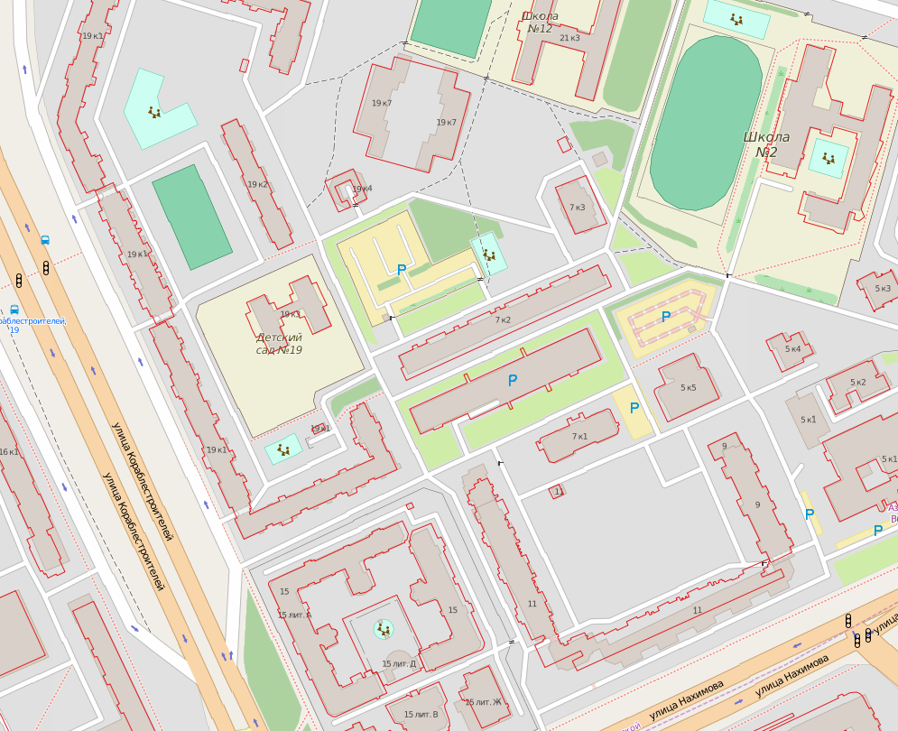

Вот моя картинка при совмещении известного Вам слоя address и OSM
Сдвиг берется из-за того что не понятно почему Вы берете эти параметры.
Посмотрите параметры на mapbasic.ru
Насчет секретности. Ну это условно, естественно, все везде опубликовано. Никто никого не гоняет. Но если захотят придраться (посадить) - будет аргументом. Параметры пересчета из ... в МСК (а именно как Вы привели false_easting, false_northing) являются супер-секретными!
Если помещаете в набор КЗРиЗ, то в этом наборе нет данных о системе координат. То есть координаты есть, а вот сведений о СК нет, и естественно ГИС не может догадаться как отображать, что это за циферки.
- address.png (543.32 КБ) 13696 просмотров

Всегда можно сослаться на подбор. Что в большинстве случаев правда, ибо хрен допросишьсяПараметры пересчета из ... в МСК (а именно как Вы привели false_easting, false_northing) являются супер-секретными!

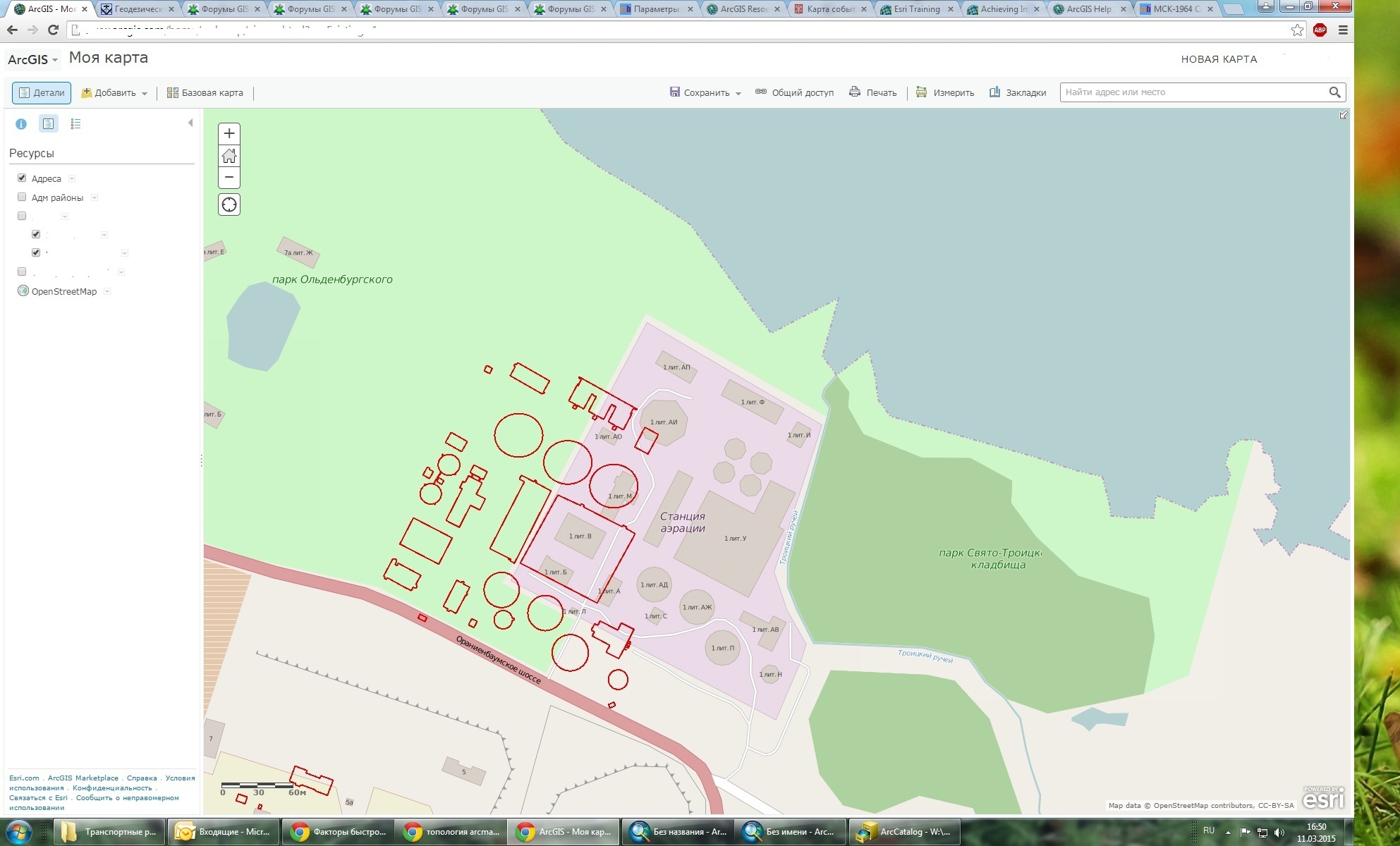

так это ж наверное из аркмэпа скриншот, которые проецирует на лету.. при публикации того же слоя в сети без перепроецирования выглядит это вот так:SergeyRyzhkov писал(а):Вот моя картинка при совмещении известного Вам слоя address и OSM
- Безымянный.jpg (327.09 КБ) 13679 просмотров

Все верно, arcgis.com не знает о параметрах трансформации датума.
