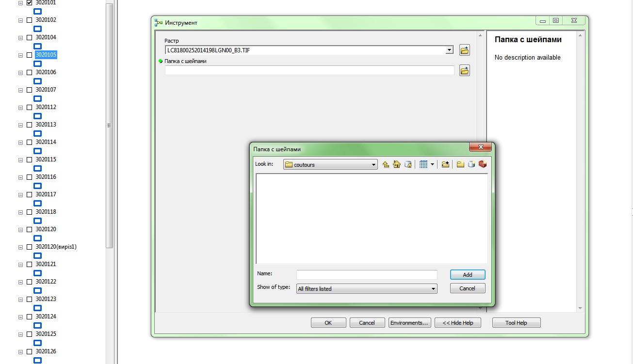

Пробуйте. Просто в ArcCatalog запустите, укажите растр и папку с шейпами.
Toolbox.7z
(6.23 КБ) 524 скачивания
Сергей Микитченко
Сообщения: 31
Зарегистрирован: 17 дек 2014, 13:29
Re: Как вырезать участки растрового слоя по массиву shp-файл
Сообщение Сергей Микитченко » 04 мар 2015, 14:30
Шейп-файлы не могу добавить, они не отображаются в каталоге.
Andrey Zhukov
Сообщения: 838
Репутация: 169
Ваше звание: старик-гисовик
Сообщение Andrey Zhukov » 04 мар 2015, 15:00
Ему папку надо скормить, а не шейпы по отдельности.

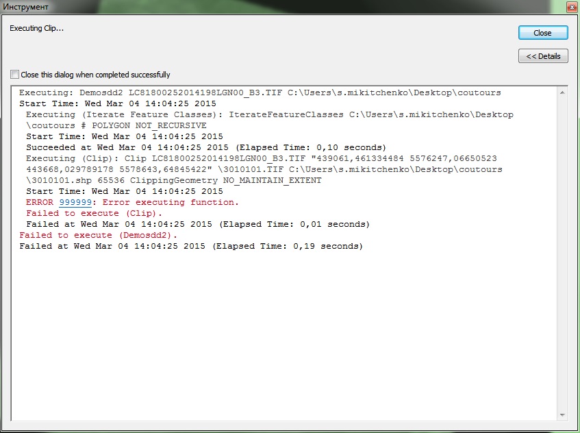

Скормил папку, выкидывает ошибку.
giser
Сообщения: 388
Зарегистрирован: 09 ноя 2012, 09:25
Репутация: 113
Сообщение giser » 04 мар 2015, 15:14
У Вас шейпы какой геометрии?
Название "contours" наводит на мысль, что полилинии что ли... Тогда нужно в итераторе поменять тип на полилинии. Или границы превратить в полигоны.

Растр и несколько полигонов реально скинуть? У меня все работает.
Попробуйте растр прямо с диска указать. Без выбора из списка, чтобы полный адрес был.

Сообщение Сергей Микитченко » 05 мар 2015, 11:15
Указал полный адрес растра с диска, и получил результат тот который нужно :D
Спасибо всем за помощь!
giser
Сообщения: 388
Репутация: 113
Сообщение giser » 05 мар 2015, 11:22
Да, это логично, потому что там парсится путь исходного растра, чтобы сохранение производных растров происходило в ту же папку.
