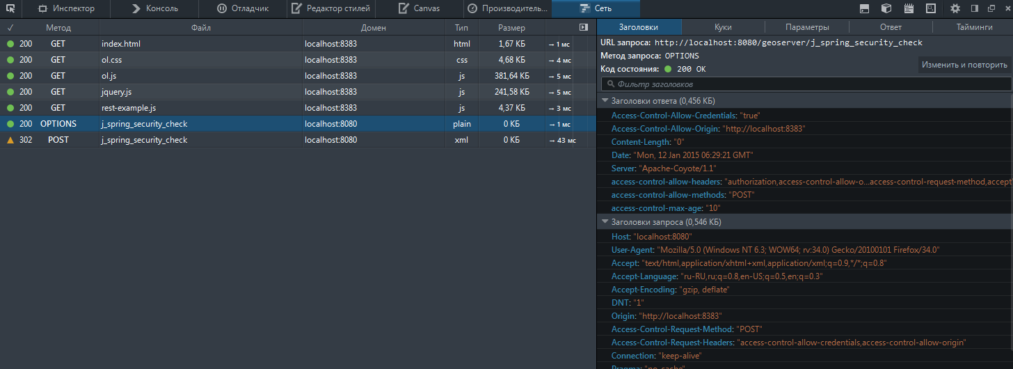

Филиппов Владислав
для того чтобы иметь доступ к данным. анонимный доступ отключён.
вот что нашёл, но не работает:
http://stackoverflow.com/questions/1095 ... 0#13123640
браузер ругается
Запрос из постороннего источника заблокирован: Политика одного источника запрещает чтение удаленного ресурса на http://localhost:8080/geoserver/j_spring_security_check. Это может быть исправлено путем перемещения ресурса в тот же домен или включением CORS.

Добился результата. Помог Google и MDN

подниму тему, ибо опять проблемы с Basic Auth. Правда GeoServer новее. версии 2.10. CORS разрешёны.
            var req = new XMLHttpRequest();
            req.open('POST', 'http://dp-geos02:8080/geoserver/j_spring_security_check', true);
            req.followsRedirect = false;
            req.withCredentials = true;
            req.onreadystatechange = loadMap;
            req.setRequestHeader('Content-Type', 'application/x-www-form-urlencoded');
            req.setRequestHeader('Access-Control-Allow-Origin', '*');
            req.setRequestHeader('Access-Control-Allow-Credentials', 'true');
            req.setRequestHeader('Authorization', 'Basic ' + btoa(username + ':' + password));
так как это не простой запрос, то браузер сначала отправляет предзапрос (preflight) методом OPTIONS, его задача – спросить сервер, разрешает ли он использовать выбранный метод и заголовки. Он должен завершиться со статусом 200 ОК, но он теперь завершается со статусом 302 и сообщением Response for preflight is invalid (redirect). Из-за этого метод POST не работает.
Как всё-таки правильно работать с системой безопасности GeoServer с веб-страницы расположенной на другом домене?
UPD
изменил метод запроса на OPTIONS
сработало.
в ответе есть JSESSIONID
слой грузится с сервера, причём, на другой закладке браузера на страничке просмотра слоёв Geoserver'а, разрешён просмотр этого слоя.
Насколько всё это правильно?

Я думаю, что неправильно настроен сервер, так как в ответ на OPTIONS должен приходить 200, а не 302.
