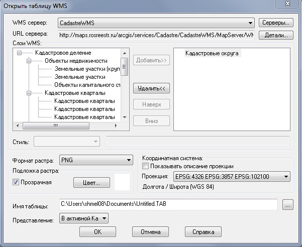

Возник вопрос. У кого получилось подключить WMS сервер Росреестра?
Обратившись к первоисточникам http://wiki.gis-lab.info/w/%D0%A0%D0%B0 ... D0%B5_QGIS нашёл вот такие ссылки
1) http://maps.rosreestr.ru/arcgis/service ... ervice=WMS
2) Неактуальные URL:
http://maps.rosreestr.ru/arcgis/rest/se ... e/Cadastre
http://maps.rosreestr.ru/arcgis/service ... /WMSServer

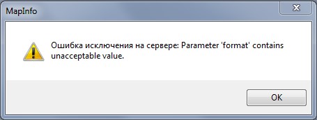

по не актуальным грузится растровая карта, по первой MI 12 выдает ошибку
но сам сервер определяется нормально

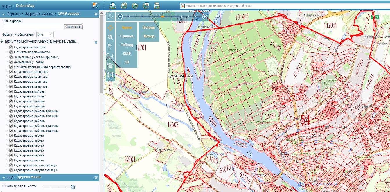

я бы задумался о работоспособности данной ссылки , НО, по этой ссылке, только чуть укороченной http://maps.rosreestr.ru/arcgis/service ... ERVICE=WMS данные грузятся в Геомиксер
У кого есть какие соображения, буду весьма благодарен.

Ошибка недвусмысленно указывает на недопустимое значение параметра format в запросе.
Что у вас передается в этом параметре в том случае, когда вы получаете эту ошибку? Пробовали ли вы указать иной формат запрашиваемого изображения?
Re: WMS сервер Росреестра
Добавлено: 13 ноя 2014, 08:29
Alex54
форматы пробовал все (PNG PNG8-32, gif...) результат аналогичный
забыл добавить, список карт MI видит
но данные не прогружает
Добавлено: 13 ноя 2014, 09:25

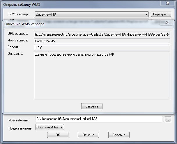

То, что запрос GetCapabilities проходит, а GetMap - нет, подтверждает, что базовый URL верный, а параметр format - скорее всего, нет. Возможно, он вообще должен быть пустым и т.п.
Добавлено: 13 ноя 2014, 10:10
Slinger
Это старая ссылка. Обновлённая рабочая:
Грузите через "Открыть WMS", как и делали ранее, или через DVC.
