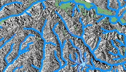

Используя SRTM используя ArcGIS была создана поверхность (для этого использовал Экспозиция). (ex.jpg)
Подскажите кто знает в ArcGIS:
1. Как полигоны (реки, леса) "положить на возвышенности" ?
2. Как отобразить весь полигон под углом? (примерно так images.jpg)

Инструмент "Экспозиция" создаёт не поверхность, а матрицу значений экспозиции (направлений) склонов. Вам оно, скорее всего, не нужно. Если вам нужно изображение рельефа в тенях, есть инструмент "Отмывка".
Для трёхмерной визуализации исходного растра высот SRTM и векторных данных используйте ArcScene.
https://www.brocku.ca/maplibrary/proced ... 3dview.htm
