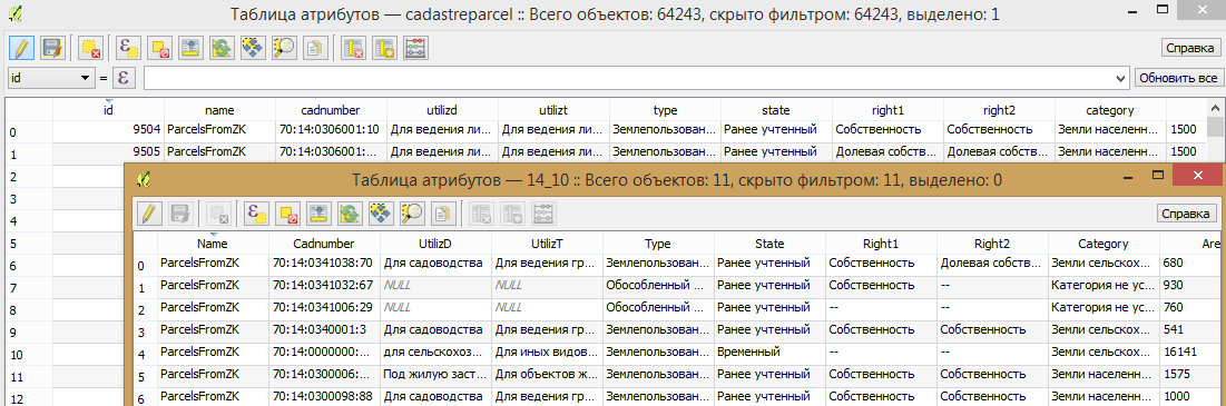

атрибуты это список и используется так - createFeature.setAttributes(cfeature_Attributes)
так в БД:
[batr0(тот самый автоинкрементный ID), batr1, batr2, batr3]
а так в шейпе:
[satr0, satr1, satr2]
и нужно чтобы было:
batr0 = ??? (None Или "" это значения и в БД появляются соответственно NULL или пустая строка)
batr1 = satr0
batr2 = satr1
batr3 = satr2
т.е. сдвиг на единицу.
внешне атрибуты выглядят так

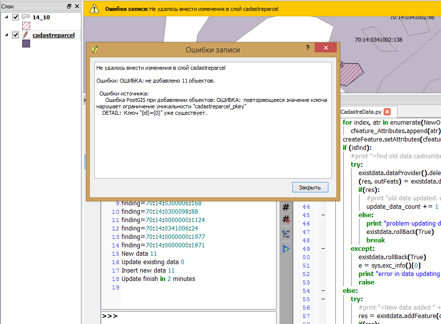

собственно один из вариантов моего кода:
        createFeature = QgsFeature()
        createFeature.setGeometry(NewObj.geometry())
        cfeature_Attributes=[]
        cfeature_Attributes.append("") #в append обязательно нужно передавать аргумент
        for index, atr in enumerate(NewObj.attributes()):
            cfeature_Attributes.append(atr)
        #del cfeature_Attributes[0]
        for a in cfeature_Attributes:
            print a
