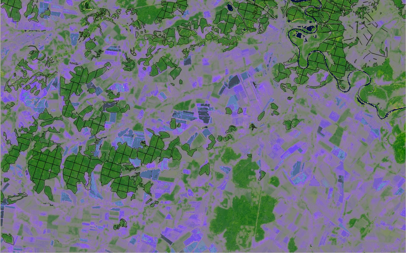

Итоговый слой, режим смешивания — вычитание
6-режим смешивания вычитание.jpg (267.31 КБ) 18339 просмотров
6-с квартальной сетью.jpg (294.7 КБ) 18339 просмотров

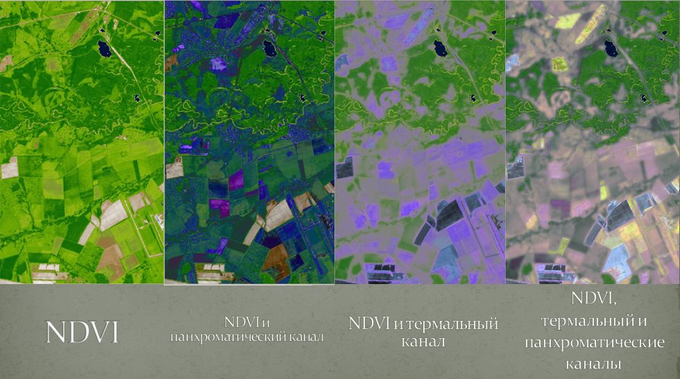

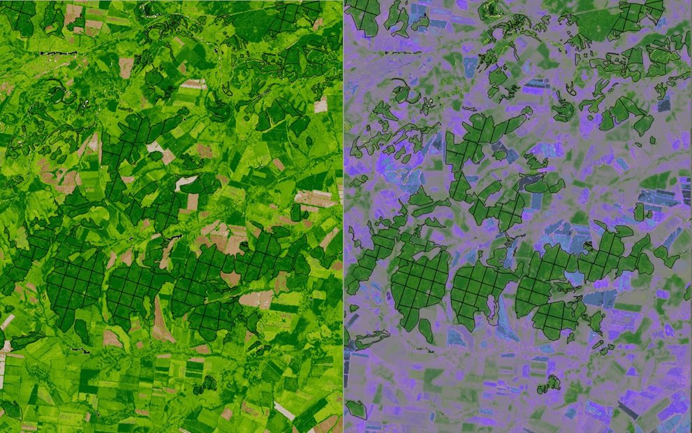

До и после использования термального и панхроматического каналов

bzborisov, покажите свой вариант тогда.
У меня по NDVI корреляция с кварталкой намного меньшая выходит. Лес предгорьях и горах. А у Вас?
