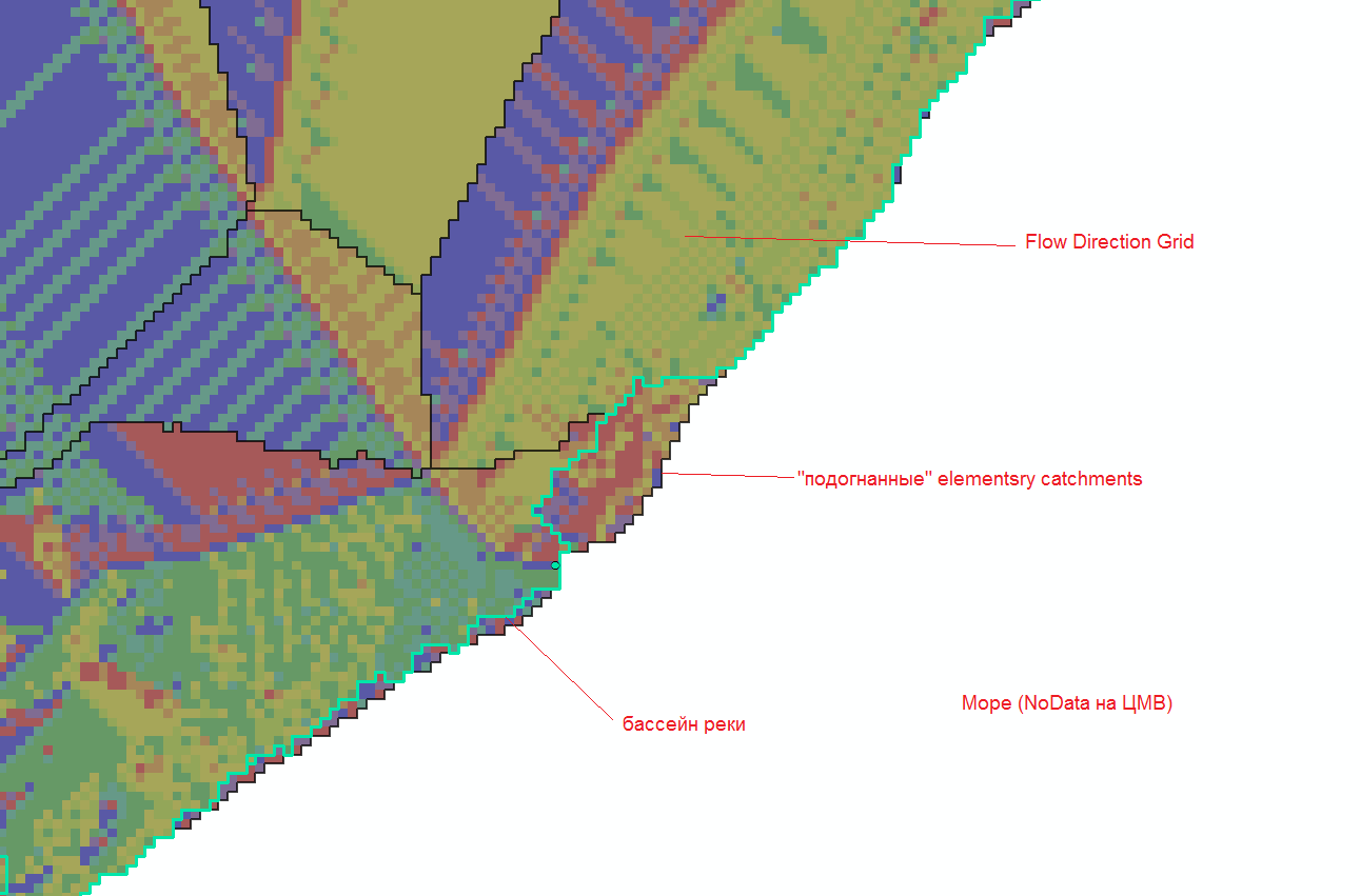

Вопрос в том: можно ли как-то решить задачу правильно, изменив растр таким образом, чтоб бассейн всегда выделялся вдоль границы с морем?
Или просто сделать врукопашную, подогнав вертексы бассейна реки к границе моря?
Границы элементарных водосборов (catchments) я уже подогнал в надежде, что это что-то изменит, но как оказалось, алгоритм учитывает растр Flow Direction при выделении бассейна и ему нет дела до catchments.

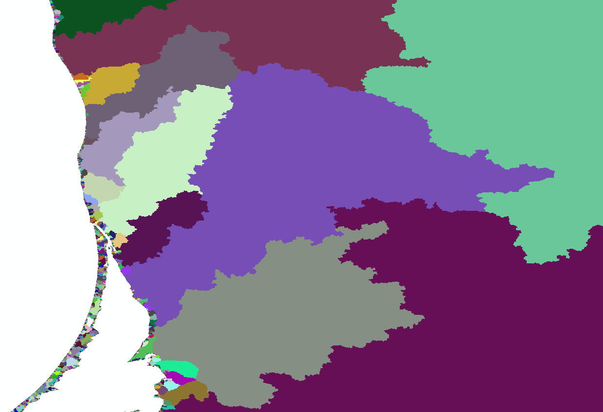

А зачем? На берегу моря всегда будут бассейны небольших водотоков впадающих непосредственно в море, а не в большую реку:
Вот на данные ССМ взгляните:

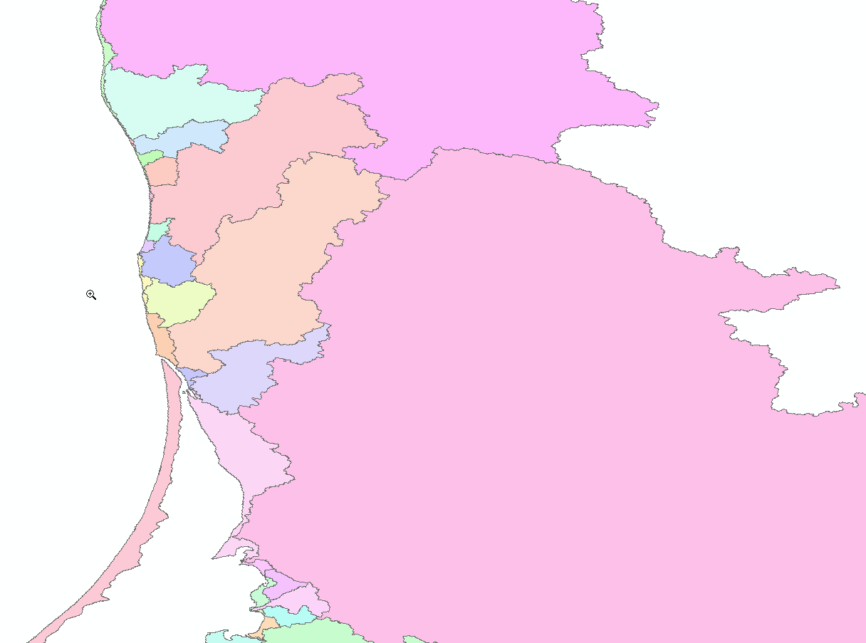

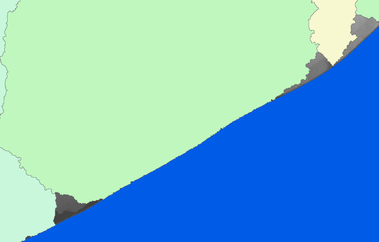

Я просто много времени трачу на выискивания пикселя устья (минимальной высоты) в пределах этих небольших бассейнов, чтоб выделить для них водосбор. Там уже доходит до того, что бассейны нужно выделять площадью по несколько пикселей, а я очень не уверен, что ЦМР настолько корректна, чтоб работать в таких масштабах + мне этого не нужно._lenik писал(а):А зачем?
Мне достаточно, образно, 3-4 больших прилегающих к морю бассейнов (в междуречье бассейнов больших рек), генерализировать в одну область - назвав "междуречье", но чтоб у неё граница проходила по морю (как я понял, этого сделать не получиться).
Пока я вручную притягиваю её к границе моря.
Я сейчас думаю, может на завершающем этапе как-то автоматически выделить эти зоны небольших (осколочных) бассейнов на ЦМР, одним разом выделить для них водосборы (не знаю как?) и слить их к близлежащим большим, по предложенной вами процедуре выборки.

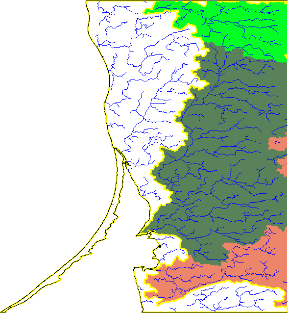

Чтобы выделить т.н. "междуречья", состоящие из бассейнов мелких прибрежных водотоков, я бы пошёл через обработку растров.
Сначала в растровом калькуляторе по имеющейся ЦМР создаём единый растр суши. Затем делаем пересечение растра суши с растром выделенных ранее крупных бассейнов. Т.е. вырезаем из растра суши ту часть, которая не пересекается с растром крупных бассейнов. Не знаю, как это делается в ArcGIS, я делал в GRASS с помощью модуля <r.mapcalc>.
Вот пример (жёлтая линия - единая граница приморских мелких бассейнов):
