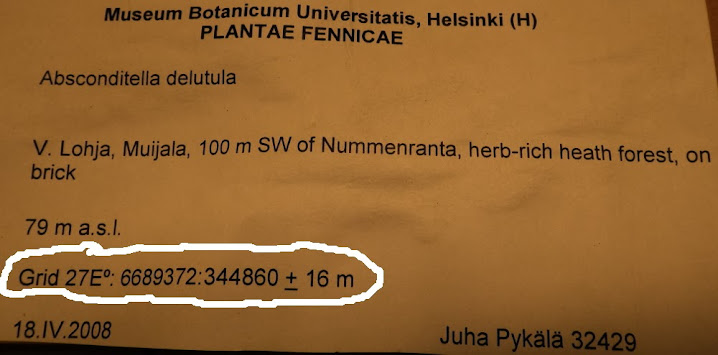

Направьте, пожалуйста:
Как это (выделено белым) перевести\конвертировать в нормальные координаты (в например градусы)? Бъюсь второй день и не понимаю, что это такое и как это можно использовать.
Заранее спасибо..

Finnish Uniform Coordinate System (a.k.a. Grid 27E, common map square format, or yhtenäiskoordinaatisto).
конвертация: http://www.luomus.fi/projects/coordinateservice/info/

В общем, вот краткий рецепт, - для других ботанов, которые с этим столкнутся (поправьте, пожалуйста, меня, если я что-то не так написал - я так не понял сути и смысла всего этого огорода, а только получил верный результат (который проверился по названиям объектов)):
1. Пойти по ссылке www.luomus.fi/projects/coord/show/
2. В поля N и E соответсвенно вставить эти странные координаты (например, "Grid 27E:6689373:344860+-16m ->N=6689373 E=344860"), обязательно добавив 3 в начало долготы, если ее там нехватает (как выяснить, хватет ее там или нет - ??? - определил опытным путем - без тройки конвертер выдавал явно не ту точку, а с тройкой - явно ту что надо). После добавления тройки, наши координаты примут вид: 6689373 3344860
3. Поставить галочку в Uniform и жать Submit
4. Внизу появится карта и человеческие координаты:

http://www.kolumbus.fi/eino.uikkanen/ge ... coords.htm
Мда, по сравнением с нашем отечеством - всё просто и понятно, 3ка - номер зоны, там и так зона указана (Grid 27E) - зачем дважды писать...
