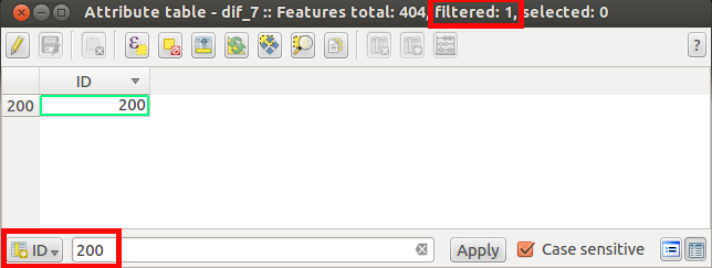

При просмотре таблицы атрибутов в заголовке окна можно встретить такую запись: "Всего объектов: 405, скрыто фильтром: 405", причем какие бы я операции не выполнял, то скрыто фильтром всегда равно всего объектов, в чем смысл этого поля? или это неправильная работа?

Помоему, не правильно перевели: "filtered" - должно быть не "скрыто фильтром", а наоборот, "отобрано". А кличество отобранных объектов отображаемых вверху атрибутивной таблицы действительно глючит, иногда показывается, иногда - нет.

Можешь описать ситуацию когда эти значения разные, мне пока не удалось получить такого.

После проверок выяснил, что инструмент работает только с выбором по значению поля.

Спасибо, теперь понятно. Действительно, перевели с точностью до наоборот.
