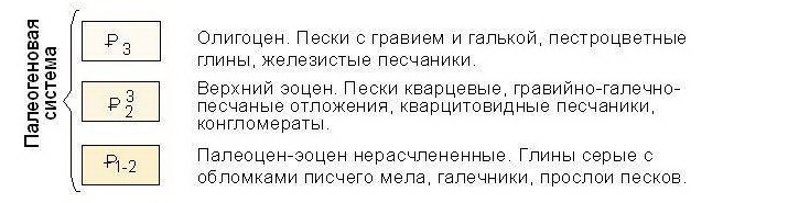

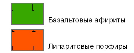

Не могу разобраться с оформлением легенды для геологической карты, подскажите, пожалуйста.
Вопросы:
1) Как сделать, что бы в легенде поверх цветового обозначения породы был ещё индекс возраста
2) Как сделать, что бы крап был посередине прямоугольника?

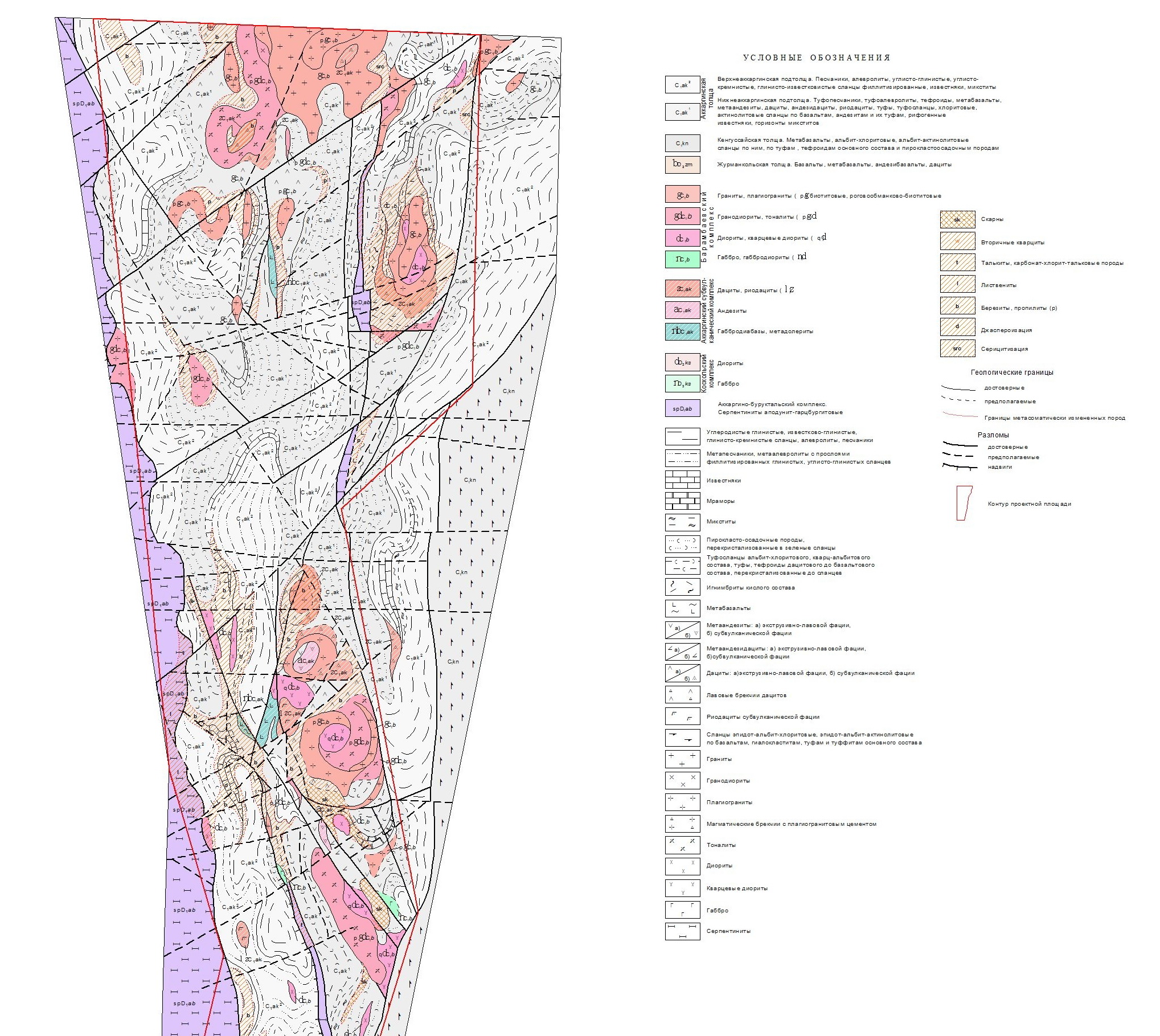

Может быть вы знаете какие-нибудь статьи/методические рекомендации и тд по оформлению геологических карт в АркГисе? Разумеется, карты, где породы обозначены просто разными цветами делать просто, про них я не спрашиваю, а в которых помимо цвета ещё крапы присутствуют их я не понимаю, как делают, весь мозг себе сломал)
Вот, например, как делают подобные карты:
Подскажите, пожалуйста)

в аркгисе создавайте основу для легенды, а всякие примочки цепляйте в любом графическом пакете

Тоже пришел к такому выводу...
либо все обозначения вставлять текстом и накладывать поверх цветового обозначения.

эх, так и думал, что в других программах дорабатывать придётся, но, в душе надеялся, что средствами Аркгиса всё решить можно..(

Вам куда-то сюда:
http://vsegei.ru/ru/info/normdocs/
(там одна из ссылок внизу)
