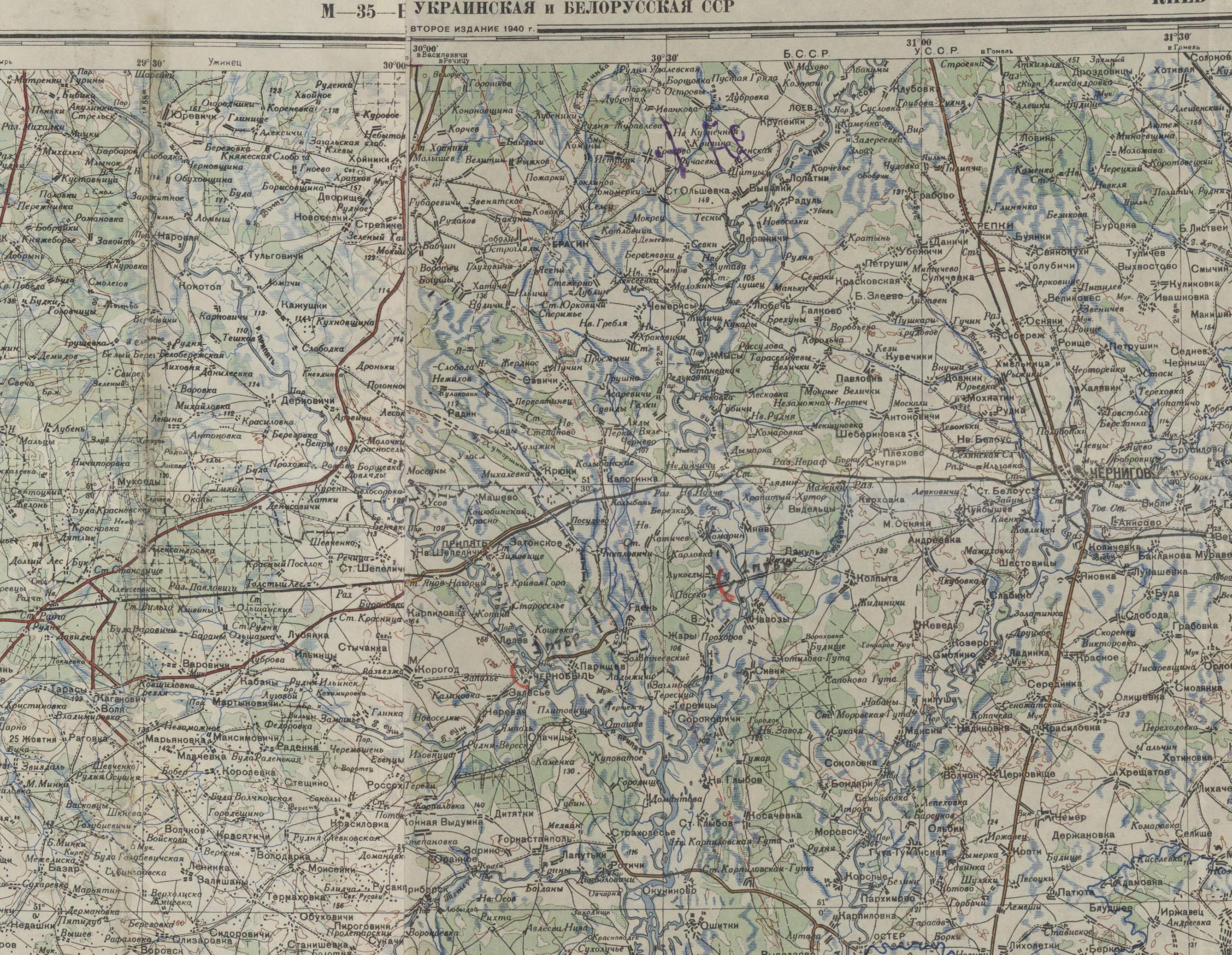

[attachment=0]Без имени-2.tif[/attachment]Добрый день всем. Я Большой чайник Пытаюсь работать в программе ,но на каком то этапе что-то идет не так. Читал,смотрел ,очень интересно-хочу научиться. Взял специально плохой кусочек карты. Хотелось бы посмотреть видео по работе с ней. Нужны дороги.леса. реки. поля , ну и все что найдете еще .Масштаб 1,500000. Большое Всем Спасибо.

спасибо за ответ.Вот вопрос.Как разрезать склейку клеем \ физическую\ , правильно сдвинуть ,склеить относительно координатной сетки, и когда это делать, на каком этапе работы.Координатная сетка отсутствует. СМ вложение.Если не трудно видео. Вечером выложу видео для Ваших рекомендаций.

Спасибо за ссылки.Изучаю.И вот вопросы. 1. Что такое DPI . Если DPI -72 это значит карта безнадежна? Или можно побороться? Смотри вложение.2. Как выложить ролик для рекомендаций?

DPI - разрешение растра в точках на дюйм, 75 вроде как сносно
Re: easy trace-9.5 нужна помощь
Сообщение Александр Мурый » 01 дек 2013, 15:10
Александр 33 писал(а):Или можно побороться? Смотри вложение.2. Как выложить ролик для рекомендаций?
Побороться в любом случае не помешает. Ваша картинка плохо склеена из двух кусков, надо переклеить в любом граф. редакторе (если у вас есть исходные фрагменты).
Для каких рекомендаций вы хотите выложить ролик? К смысле, там записаны ваши действия в ET? Залейте на какой-нибудь видеохостинг и дайте ссылку здесь.

Сообщение Александр 33 » 17 дек 2013, 10:49
Без имени-1.jpg (1.21 МБ) 18325 просмотров
1. Как клеить,относительно сетки или по дорогам,рекам.. левая сторона М-35-Б Правая сторона -М-36-А. Если можно ссылку на видео урок.

Сообщение Донецков » 17 дек 2013, 11:45
Для начала можно поискать "нормальный" растр без склейки, в интернете пятисоттысячные встречаются...
Если же нужен именно этот, то разрезаете его по склейке и получаете 2 растра в любом растровом редакторе.
Находите или создаете номенклатурную рамку и желательно градусную сетку на этот лист в векторном и виде и реальных координатах. Привязываете каждый фрагмент к этой рамке, трансформируете и при необходимости склеиваете в один фрагмент...
