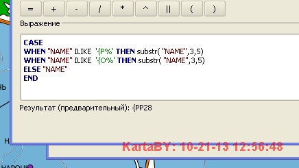

Пытаюсь настроить отображение подписей в линейном слое без служебных символов.
Служебный символов два: "{P" и "{O".
составил следующее выражение
Но при этом часть выражения срабатывает а часть нет.
Уже голову сломал, почему так происходит.

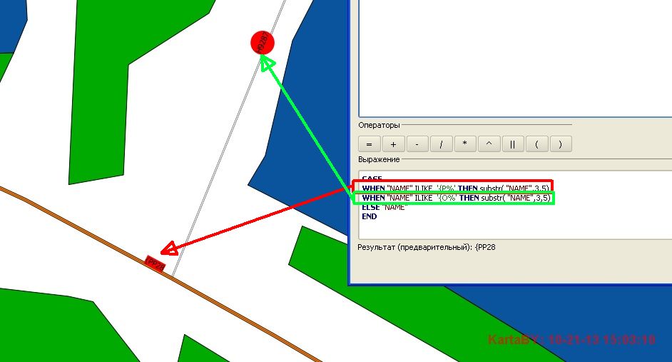

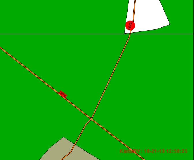

Может я невнятно объяснил суть проблемы?
Попробую по другому.
На скрине видно, что служебный символ "{P" остался в надписи "{PP28", должно быть "Р28".
Служебный символ "{O" не отображается. Надпись высвечивается так как задумано т.е "H9287"
Текст кода в одном и другом случае одинаков, а результат разный.
п.с. Оформление фона (круг, прямоугольник) работает как положено.

Вероятно, дело тут в
substr("NAME",3,5)
в случае с неверно отображающейся строкой, там всего 3 значащих символа (не считая служебных), а у вас код вынуждает вернуть с 3-го символа строку длиной в 5 символов.
