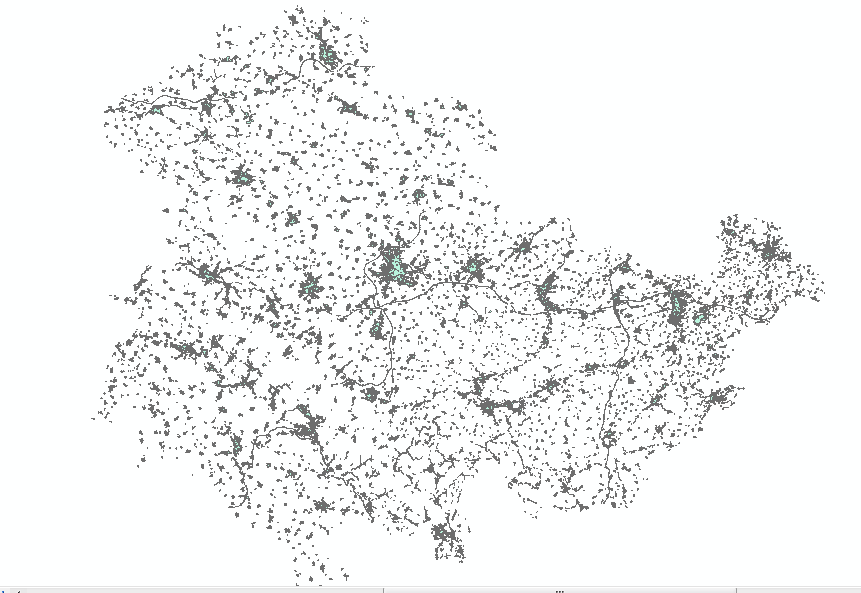

СК одинакова, Deutsches_Hauptdreiecksnetz_Transverse_Mercator. Данные дасположены в персональной базе геоданных PGDB.
полигон населенных пунктов, в каждом НП предполагается данное "зонирование". Регионы извлечены путем векторизации растра, это необходимо так как каждый регион тоже имеет свой вес в зависимости от размера и расположения.

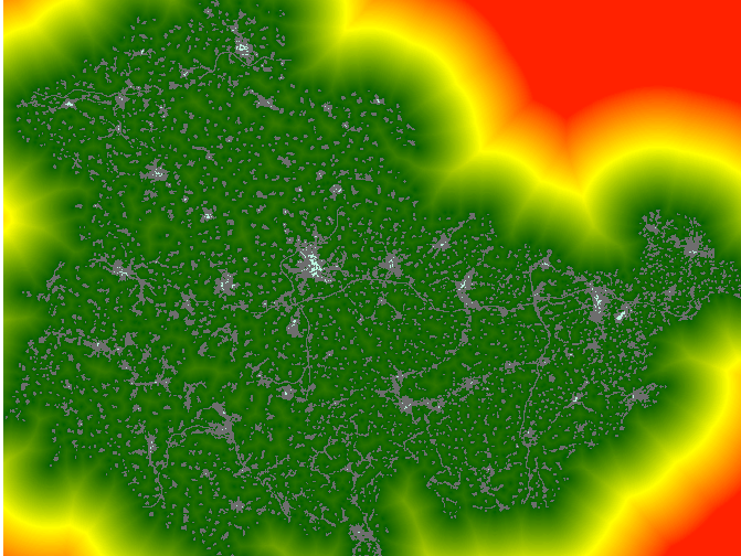

То что я получил на выходе Euclidean Distance
Re: Найти расстояние от пиксела до границы полигона
Добавлено: 13 сен 2013, 15:24
Voin
Как видно, Euclidean Distance считает расстояние до города, а мне нужно внутри каждого конкретного до его границы

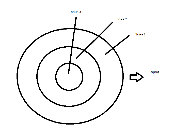

грубо говоря деление должно быть таким
Maka писал(а): ну тогда бы я пошла таким путем:
- построила зоны командой multiple ring buffer
- удалила ненужные по весу города
- конвертнула в грид
- и далее через spatial analyst tool\math рассчитывала
наверное в этом направлении и пойду. Сначала классифицировать и сделать выборку по площади/кол-ву зон, потом multiple ring buffer
