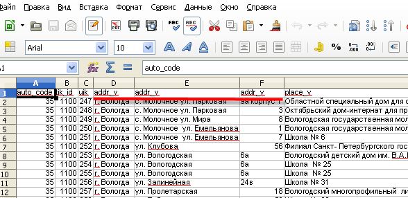

Продолжаю изучать LibreOffice. Возник вопрос по объединению столбцов (документ формата csv). Можно конечно копировать/вставлять , но это представляется глупым. В OpenOffice мне lzhl подсказал (спасибо ему за это) про функцию CONCATENATE, но я не готов еще и в ОО лезть. Поэтому еще развопрос : возможно ли каким-либо простым способом объединить три столбца addr_v в один с таким же названием(картинка прилагается)
- Объединить.png (26.98 КБ) 30124 просмотра

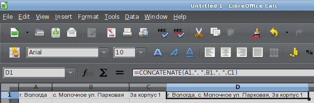

Ошибка 501 - один из символов в формуле инвалид.
- All correct
- formula1.png (40.84 КБ) 30089 просмотров

Я должен извиниться. Причина ошибки, видимо, в том, что после E2 я поставил не тот разделитель параметров: ',' вместо ';'. Правильно так:
Мой же Calc справлялся с ошибкой из-за того, что в настройках формул я поменял разделитель параметров с ';' на ','. После этого Calc сам при вводе формул меняет потенциальные разделители с ';' на ','. Это видно на картинке парой постов выше.
=CONCATENATE(D2;", ";E2;", ";F2)The purpose of computing is insight, not numbers

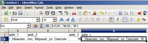

Помимо функции CONCATENATE() есть оператор конкатенации строк "&". Пример использования:
=D2&", "&E2&", "&F2- Вложения
- Оператор конкатенации
- concat2.png (25.15 КБ) 29975 просмотров
