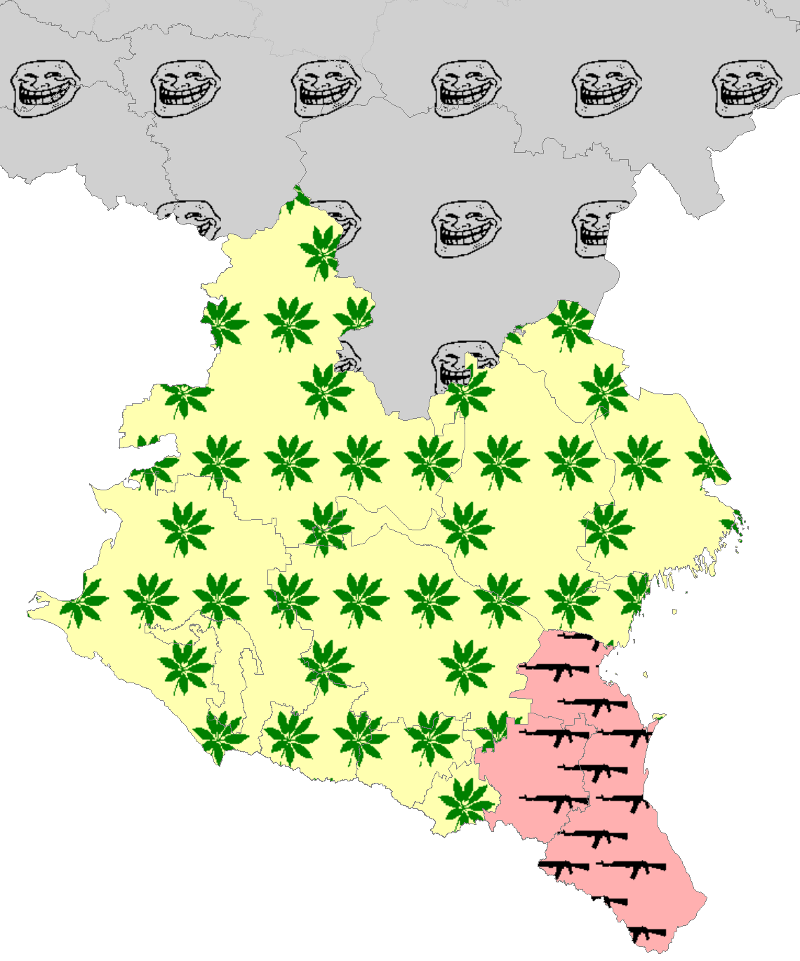

такая вот довольно злая картинка стереотипов на сумбурную тему "где же твоя родина, сынок?".
проверено работает, если картинку сохранять выбирая в paint тип "монохромный рисунок", у меня на семерке он первый в списке.
