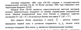

Re: Система координат разграфки СК63
Типа определения:
- СК-63.png (34.18 КБ) 14829 просмотров
