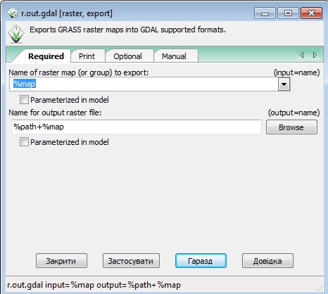

Пытаюсь сделать:
Переменная пути должна быть типа string? Нужно ли в ней прописывать дефолтное значение?
И еще вопрос:
а в output прописать path+map.
как именно эта запись выглядит? вот прям дословно со всеми значками %. я, просто, не понимаю как их соединить вместе.

Да, типа string. Дефолтное значение указывайте по желанию, я указывал.
Знак процента (%) обозначает переменную, поэтому их надо использовать.
Если не получится, делайте экспорт модели в скрипт на питоне, выкладывайте сюда - посмотрим что там не так.

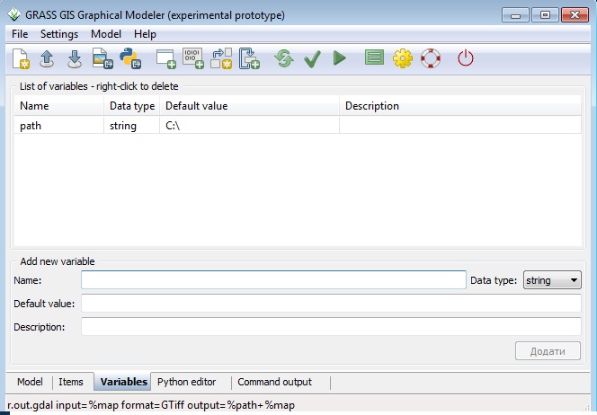

Не получается. Я так вижу проблема именно в задании output. К сожалению, я не владею синтаксисом и поэтому не могу правильно прописать. Если делаю жестко вывод в файл, то все работает. Файл, при этом, естественно, переписывается столько раз, сколько у меня файлов для экспорта.
Вот так выглядят у меня свойства команды:
Так выглядит код в окне Python Editor

Видно, что переменная path нигде не задана.
Я ее задавала через вкладку Variables. Или этого не достаточно?

Пожалуйста, напишите как у вас выглядит запись в Output. У меня она %path+%map. Это правильно? Каким знаком соединяются две переменные?

Вот как-то так...

syroezhka писал(а):Я ее задавала через вкладку Variables. Или этого не достаточно?
Бывает, переменная не сохраняется, особенно когда делаешь много изменений в самой модели. Поэтому на помощь приходит скрипт на питоне, который потом дорабатывают.
