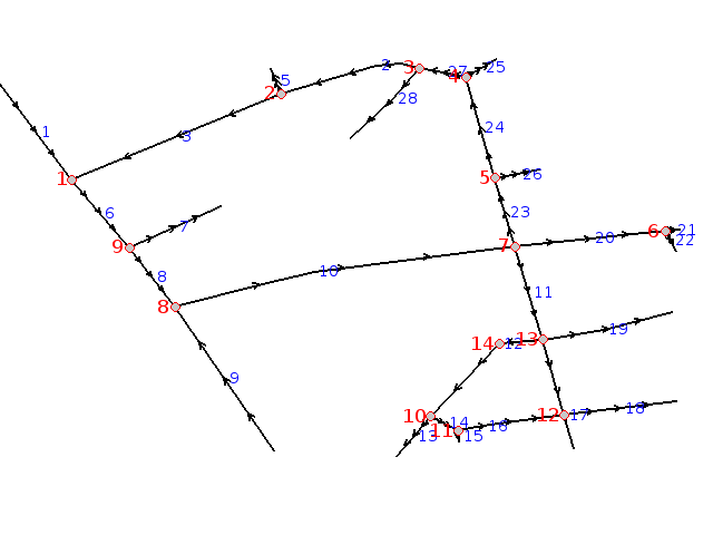

oleg писал(а): Есть два шейп-файла. Линии и точки-узлы этих линий. У точек есть id.
Подскажите, пожалуйста, правильный порядок действий (инструменты, параметры) для добавления в атрибуты точек [id точек-соседей первого порядка].
Поясните задачу ещё раз "на пальцах", пож-та.
Нужно найти и занести в атрибуты всех точек id двух ближайших в ним соседних точек? Как здесь играют линии (движение по графу)?
На картинке, прикреплённой ниже, показаны тестовые данные в GRASS.
Re: Соседи в сети / Граф
Добавлено: 05 авг 2013, 11:40
oleg
Александр, спасибо за внимание к вопросу.
Уточняю формулировку – "соседей в сети" (связь с соседом через линию).
Например, для точки #3 в атрибутах нужно получить "2,4", а для точки #7 – "5,6,13,8" итд.
В итоге данные будем выгружать в CSV, где в строке будет id точки и "перечень" id-соседей.
Примерно так - 7;5,6,13,8
