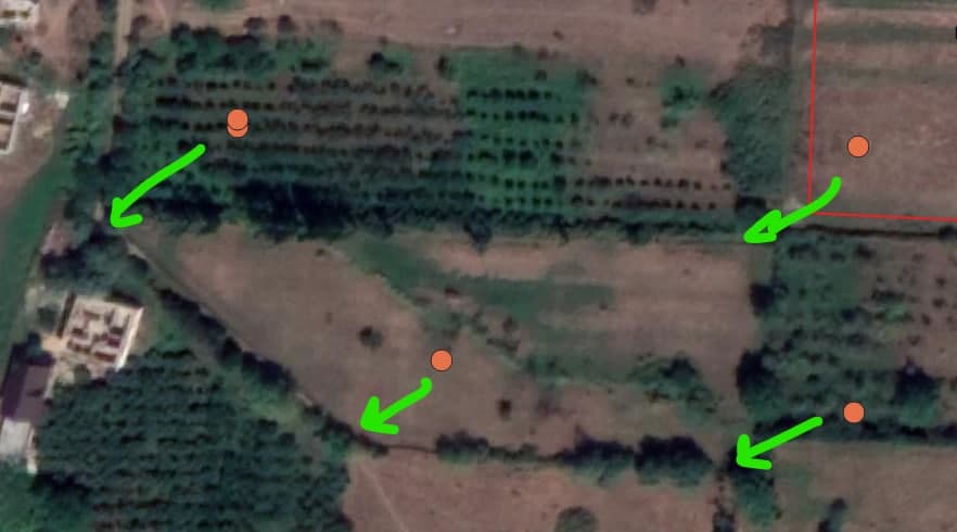

Можете ли вы помочь с определением параметров МСК-05 и где их искать?
Работаю в QGIS.
Сначала использовала параметры с сайта
https://mapbasic.ru/msk05
Точки улетали в океан.
Потом нашла в Геобридже вот такое описание:
МСК-05 от СК-95 Республика Дагестан (схем.)
+proj=tmerc +lat_0=0 +lon_0=46.9195 +k=1 +x_0=302295 +y_0=-4542800 +ellps=krass +towgs84=23.57,-140.95,-79.8,0,0.35,0.79,-0.22 +units=m +no_defs
С МСК-05 от СК-95 точки уже ложатся на местность. Но все равно есть смещение (смотрела по гугл-снимку, тоже самое и с Bing, и с Яндекс, См. скриншот).
а не надо по ним смотреть - это не показатель

ОДнозначно!
Кроме того, что вам не известно как именно Гугл и товарищи пересчитали свои снимки и на какие высоты - рельеф Дагестана очень неоднородный, а откуда взята матрица высот - неизвестно, еще вам не угадать какие координаты имели тригонометрические пункты, от которых геодезист измерял этот участок. Он мог с легкостью использовать координты 60-х годов, перевычисленные в координаты 90-х по неизвестной формуле. А мог и по Гугл снимку предыдущих лет отрисовать.

1. Как узнать, что есть показатель и как проверить себя?
2. Есть ли космические снимки, относительно которых можно ориентироваться?
3. Если точки улетали в океан — значит те описания МСК 100% не подходили?

Спасибо! А на что стоит смотреть, чтобы понять, что точки оказались в правильном месте?
Re: Параметры для пересчета из МСК на всю Россию
Добавлено: 29 июл 2021, 23:13
на кадастр

На
https://pkk.rosreestr.ru/ также смещение относительно космических снимков(

тогда заказывайте съёмку
