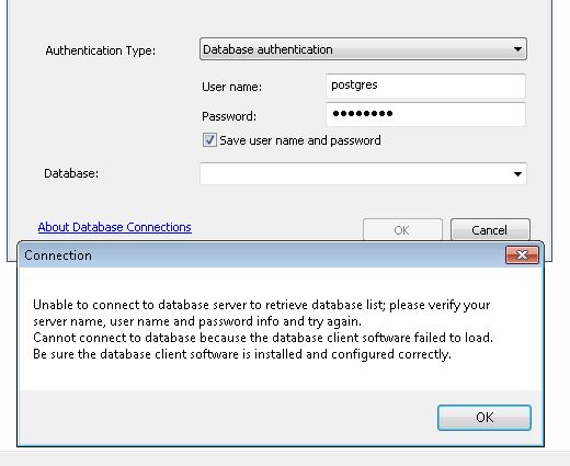

База данных на сервере в Postgres/Postgis. Postgres - 8.3. Через Аркмап опубликовано с использованием sde. Всего скорей наши гении забыли пароли, которые же сами и поставили. Это уже не впервый раз. Но может ли быть причина в чем то еще?
- ВИнтернет.JPG (42.8 КБ) 9827 просмотров

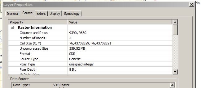

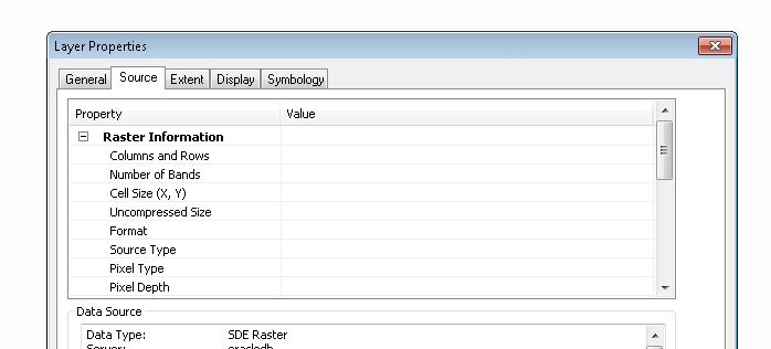

Cкопировал .mxd себе на машину - у меня все отображается праильно. На клиенте - нет, данных нет. В чем может быть проблема?
- НаКлиенте.JPG (37.78 КБ) 9779 просмотров
- УМеня.JPG (40.19 КБ) 9779 просмотров

У слоя можно выбрать инструмент Data -> Repair Data Source ... .
Можно ли (и как) в появившемся диалоге указать путь к данным на удаленном сервере?
Все поля Data Source одинаковы и у меня, и у клиента. Но у меня заполнены Property и есть карта, а на клиенте нет. Моя машина выступает тоже в роли клиента.

На моей машине нет никакого подсоединения в Database Connections, но карта видна. Надо ли на клиенте добавлять Add Database Connection? (у меня все заканчивается на этом шаге, так как требуется пароль и логин).
Разница между моей машиной и клиентом вроде бы только в том, что у меня есть 9 версия Postgres-a, у клиента нет. Но это не должно влиять.

Re: Проблема с подключением к базе sde 10.0 из 10.1
покажите data souse у себя и на клиенте (путь)
Я сменил пароли и на глоб учетной записи и на базах данных postges и sde.
Проблема с паролем не исчезла.
Я вообще то думал что это пароль и логин не непосредственно к базе данных, а к соединению. На сервере есть соединение
...ArcCatalog\Connection to 192.168.**.***.sde
Как у него узнать пароль? К нему ли надо мне подключаться?
вы на той машине с субд в консоли можете с указанным логином и паролем подключиться к базе не средствами arcgis?
логин и пароль это логин и пароль к базе и только.
покажите свойства подключения у себя и на клиенте, где не работает
синтаксис прямого подключения
вот эту картинку, только верхнюю часть окна
