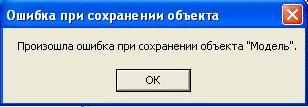

У меня тут еще одна проблема. ArcGIS почему то отказывается сохранять модель, ошибку выдает

В ModelBuilder создаю модель с опреленным набором инструментов. Модель работает. Когда я нажимаю сохранить, присваиваю имя модели, указываю папку куда сохранять, он выдает ошибку.

модель как создавали? из контекстного меню набора инструментов? или сначала нажали сверху кнопку Model Builder?
попробуйте первый способ. создать, а потом открыть на редактирование.
Re: ModelBuilder
Добавлено: 24 июн 2013, 15:24
Alexm-88
На панели инструментов нажимал кнопочку Model Builder и там создавал
Re: ModelBuilder
Добавлено: 24 июн 2013, 15:27
Alexm-88
Через ArcToolbox все работает.
Спасибо!
