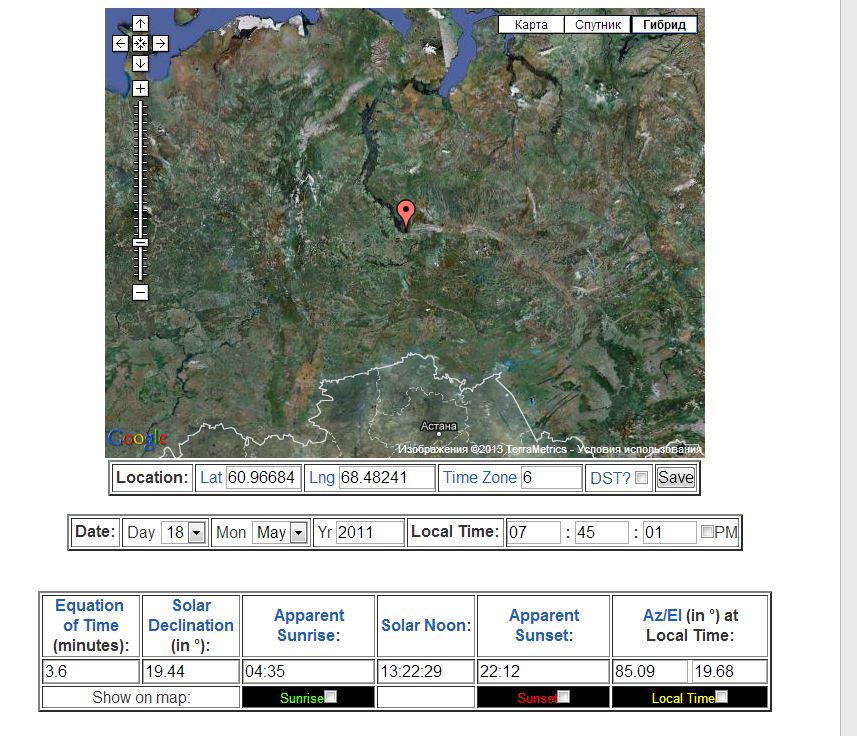

Пытаюсь рассчитать Solar Elevation для сцены RapidEye
ДАта сцены 2011/05/18 время 07:46:09.287621Z
Территория ХМАО ,как я понимаю +6,
координаты центра из мета данных
- <gml:centerOf>
- <gml:Point srsName="EPSG:4326">
<gml:pos>6.096684e+01 6.848241e+01</gml:pos>
</gml:Point>
Этот параметрр (Sun Elevation) есть в метафаиле (illuminationElevationAngle-48,49415)
- <re:Acquisition>
<eop:orbitDirection>DESCENDING</eop:orbitDirection>
<eop:incidenceAngle uom="deg">1.680000e+00</eop:incidenceAngle>
<opt:illuminationAzimuthAngle uom="deg">1.884100e+02</opt:illuminationAzimuthAngle>
<opt:illuminationElevationAngle uom="deg">4.849415e+01</opt:illuminationElevationAngle>
<re:azimuthAngle uom="deg">2.864400e+02</re:azimuthAngle>
<re:spaceCraftViewAngle uom="deg">3.893300e-01</re:spaceCraftViewAngle>
<re:acquisitionDateTime>2011-05-18T07:46:09.287621Z</re:acquisitionDateTime>
</re:Acquisition>
НОООО, когда я решил проверить его несколькими калькуляторами, данные получились другие(см. вложение):
Кто поможет??? тому спасибо..

Сообщение Сергей » 18 янв 2013, 14:36
Пока писал..вроде понял..
В метафаиле информация без сдвига GMT указана.
