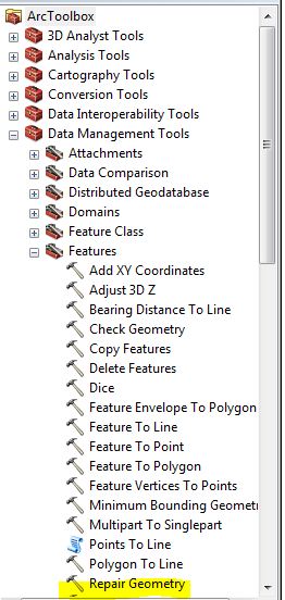

Света111 писал(а):А вы не могли бы сказатьгде именно этот инструмент в Data Management?
А-то что-то найти не могу
Re: Ошибка 010418 : Количество точек во входных векторных да
Добавлено: 10 янв 2013, 13:26
shahova
У меня на русском)
И так писала и по другому и востановить геометрию..., в поиске не ищет
Добавлено: 10 янв 2013, 13:29
novia
Features = Пространственные объекты
Repair Geometry = Восстановить/Исправить (не помню уже как точно) геометрию

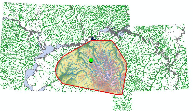

в общем, перед нажатием кнопки OK в Topo To Raster вам надо:
  • проверить и исправить геометрию инструментом Восстановить геометрию для всех входных векторных данных
  • точки родников из мультиточек сделать просто точками (инструмент на вход мультиточки не примет, как и любые составные объекты, если мне память не изменяет)
  • точки родников отфильтровать (там где h = 0 не учитывать)
  • в точках родников текстовое поле с высотой, создайте поле double и в него перенесите значения
  • тоже самое для горизонталей (h=0 убрать)
  • создать шейп с границей, уверен, она у вас уже есть (горизонтали же вы вырезали откуда-то). я просто построил выпуклую оболочку по имеющимся горизонталям
  • вырезать реки границей (см. картинку - они у вас явно избыточны для модели и только увеличивают время обработки)
  • пользоваться полученной ранее границей при построении модели рельефа
  • назначить проекцию вашим данным, чтобы они были не в "попугаях"
модель не дам. построите сами.
ниже приблизительный результат:
