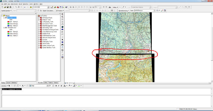

Здравствуйте.
Есть ли возможность убрать черные границы растровых снимков, возникающие при искажениях от привязке их к координатной системе? Они, как правило, возникают на стыках листов топокарт, и если объекты находятся сразу на двух листах, то невозможно правильно оформить подложку.
Помогите, кто знает. Спасибо.

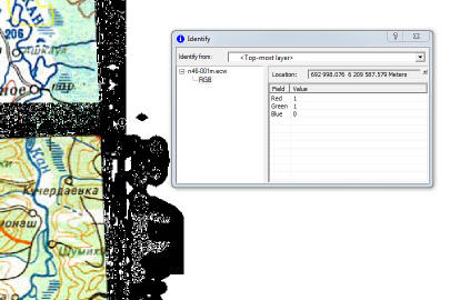

идентифаером посмотрите какое там значение пикселей (на черных рамках), если "0", то идёте в Customize-ArcMAP Options-Rasters и ставите галку в Display Background Value и отображаете их как NoColor.
Либо заходите в свойства снимка-Symbology и ставите галку в Display Background Value.

dime1,
так в том-то и дело, что там не 0-0-0 (см. рис)
часть пикселов с нулевыми значениями действительно стали прозрачными, но они не все таковые

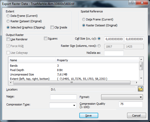

Обрежьте ваши листы при помощи графики и при выборе выходного формата поставьте NoData As 0, 256 или оставьте пустым.
- cutline.png (56.14 КБ) 18731 просмотр

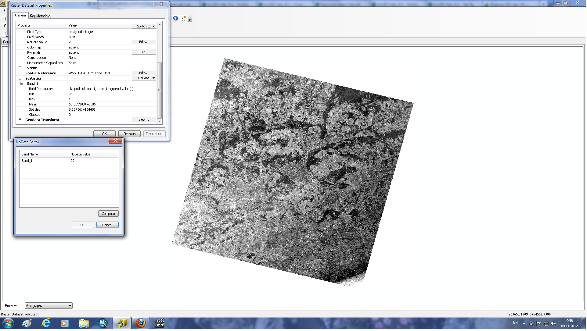

Заходим в ArcCatalog опции нашего растра, смотрим, чтоб статистика была уже посчитана и потом на вкладке General в поле NoData Value справа от значения нажимаем edit и задаём значение на 1 больше, минимального значения в статистике растра. Смотрим результат.
- NoData_edit.png (622.45 КБ) 18729 просмотров

esmo, Bishop дело говорит, сделайте обрезку топокарт, можно обрезать и полигональным слоем, инструмент из тулбокса.Bishop писал(а):Обрежьте ваши листы при помощи графики и при выборе выходного формата поставьте NoData As 0, 256 или оставьте пустым.

Существует просто много способов, но действуйте тогда так, как говорит Bishop. Вот мы с ним эту тему обсуждали как раз viewtopic.php?f=3&t=428#p72351
Т.е. создаётся полигон, точно перекрывающий нужную часть карты, потом он экспортируется в графику, выбирается из панели инструментом draw, а потом выполняется экспорт растра с указанием by selected graphics и NoData value.
