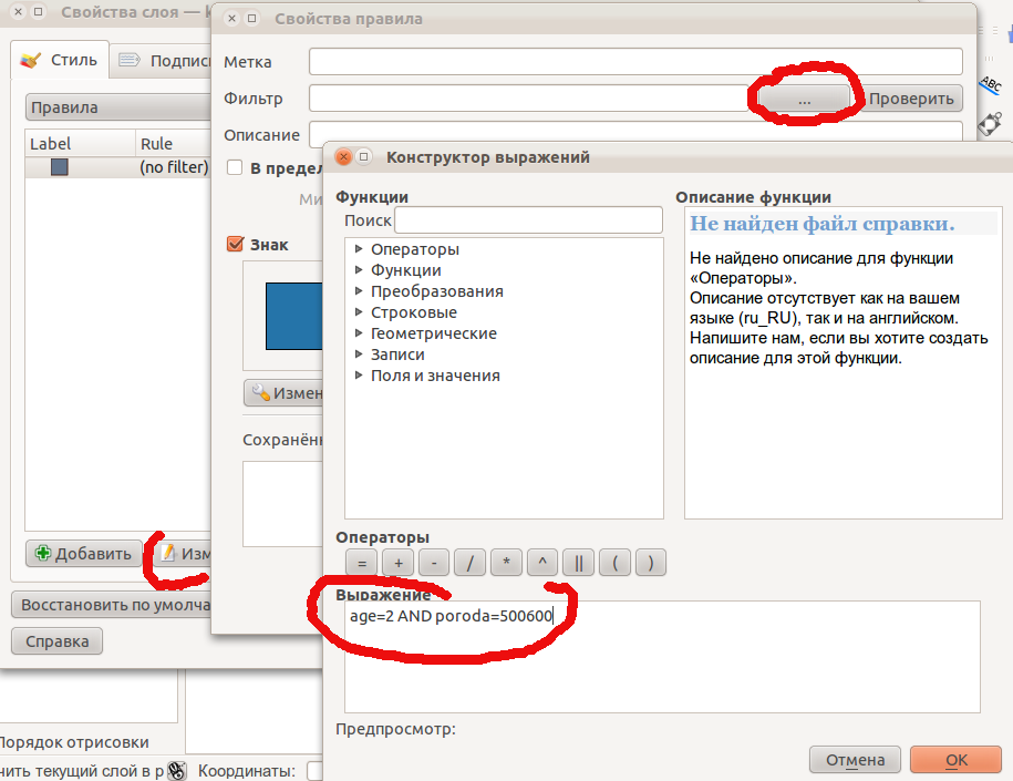

Вопрос:
как можно в одном слое реализовать несколько параметров для нескольких полей?
Скажем:
по полю age имеем значение 2 - темный оттенок (по идее поменять прозрачность, тон серого?)
по полю age имеем значение 1 - светлый оттенок (по идее поменять прозрачность, тон серого?)
по полю poroda имеем значение 500600 - синий (заливка)
То есть имея запись с age= 2 и poroda=500600 должны получить условный знак темно-синий.
То есть имея запись с age= 2 и poroda=500600 должны получить условный знак светло-синий.
и т.д. по аналогии.
Подскажите, пожалуйста, как сделать. Условные знаки по ГОСТам потом скину (для лесного хозяйства).

Re: Библиотека условных обозначений для QGIS
Свойства слоя ---> Стиль ---> Правила ---> Свойства правила ---> Фильтр
- rules.png (103.08 КБ) 6749 просмотров
Спасибо. А как комбинировать заливки? Или жестко для каждого сочетания прописывать заливку?
Прописывать. Поэтому я рекомендую сохранить стиль слоя, а в дальнейшем использовать такие же поля и значения в атрибутивной таблице, чтоб этот стиль можно было применить в 2 клика.
