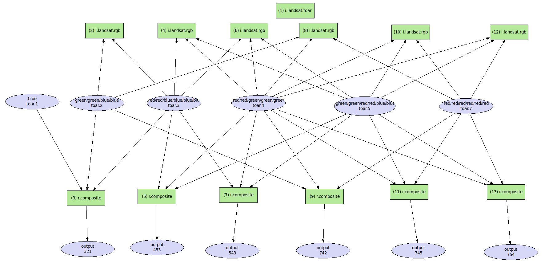

Привожу одну из простейших моделей для автоматического создания композитов LANDSAT в GRASS, которой пользуюсь ежедневно.
Модель автоматического создания композитов
Сцены LANDSAT должны быть загружены в GRASS, а названия каналов - иметь префикс B.
Входные данные: файл метаданных, поставляемый с ДДЗ - MLT
Что делает:
1) проводит атмосферную коррекцию каналов (по упрощённой схеме из-за дефицита времени :) );
2) калибрует каналы для более лучшего отображения;
3) создаёт композитные изображения: 321, 453, 543, 742, 745, 754.
Запускать в Graphical Modeler из mapset'a со сценами.
Версия GRASS 6.4.2 и выше

Отлично, rhot, ещё бы небольшую инструкцию, как загрузить эту модель в GRASS + несколько красивых картинок с композитами == статья :)
Вот что лично меня раздражает в этих моделях, так это их нечитабельность. Скрипт открыл --> почитал --> подправил --> запустил, а здесь надо GUI врубать, мышковозить и т.д.
