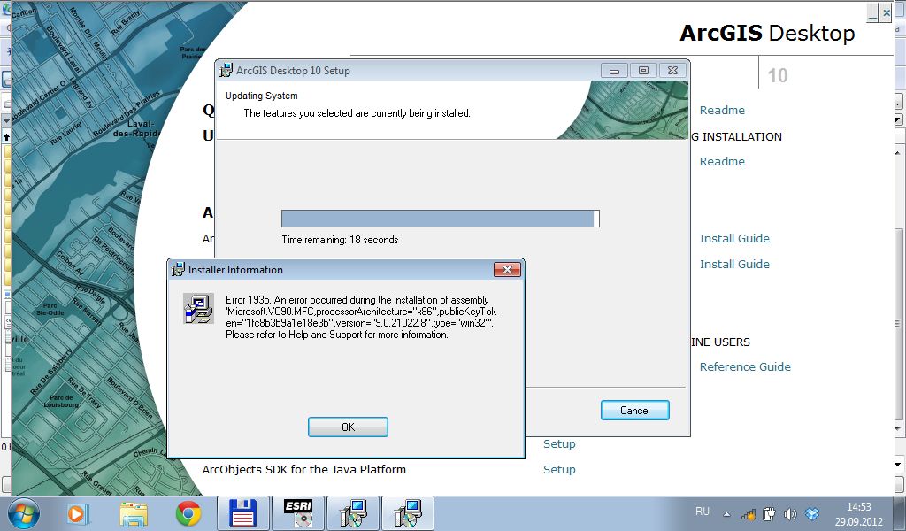

Здравствуйте,
при установке ArcGIS 10 на нетбук столкнулся с проблемой: ошибка выскакивает на последних секундах установки, после чего установка прекращается. Принтскрин ошибки - во вложении. Может быть кто-нибудь сталкивался с таким?
Буфер обмена-2.jpg (104.4 КБ) 5268 просмотров

У гугла надо было спросить.
http://support.esri.com/en/knowledgebas ... tail/37477
In Windows, click Start > Run...
In the Run window, type 'regedit'. In the Registry Editor window, navigate to HKEY_LOCAL_MACHINE > SYSTEM > CurrentControlSet > Control.
In the 'Registry Editor' dialog box, double-click on 'RegistrySizeLimit'. This opens the 'Edit DWORD Value' dialog box.
In the 'Edit DWORD Value' dialog box, enter ffffffff as the 'Hexadecimal' value. Click on the 'Decimal' radio button, and enter 4294967295 as the 'Decimal' value. Click OK.
Reboot the machine.

Спасибо! Все получилось!
