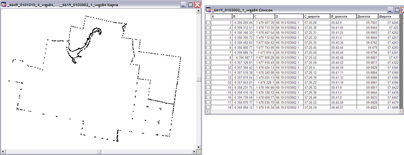

Вот те самые участки в системе координат.
Участки_заповедника.rar
(31.57 КБ) 449 скачиваний
thegeo
Сообщения: 161
Зарегистрирован: 17 янв 2012, 18:51
Репутация: 74
Re: Регистрация карт в MapInfo
Сообщение thegeo » 12 авг 2012, 23:10
Содержимое архива обычные таблицы MI. Координатная система Долгота/Широта (WGS84).Содержимое - точки.
