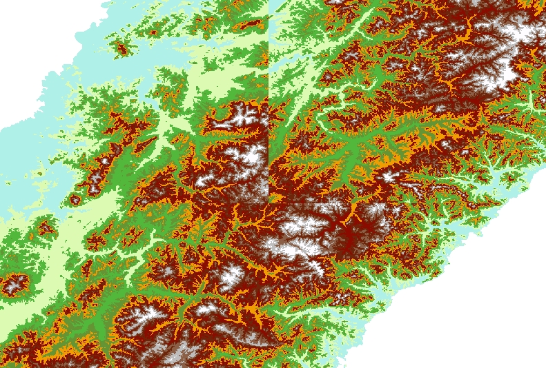

Помогите пожалуйста. :( Я хочу сделать 3 Д модель рельефа местности без данных высот.
Скачала с http://gis-lab.info/data/srtm-tif/ TIN изображения мсетности Приморского края. Хочу с помощью этого растра построить изолинии высот в дальнейшем и 3д модель. Проблема в том что у меня заданные высоты разные, как сгладить или как изменить значения высот в квалификации?? чтобы высоты рельефа были одинаковы??
вот рисунок
на рисунке соединены 4 ГРИД рисунка

для начала, вам нужна одинаковая легенда для всех матриц, сейчас у вас раскраска одинаковая, а диапазоны разные, из-за этого ощущение, что все неправильно состыковано.

подскажите, как сделать одинаковую легенду? если я вас поняла вы говорите где в свойствах классификация и там поставить вручную одинаковый дипазон??
буду признательна за ответ
Re: Как соединить несколько GRID изображений
Добавлено: 29 июн 2012, 12:49
да, сделать диапазоны высот соответствующие каждому цвету одинаковыми, сейчас они разные

не получается..не знаю как это сделать? если у меня например от (-90 до 1000) а у другого от (-7 до 987) ...как сделать одинаковую? не изменятся ли высоты если я поставлю от -90 до 1000 во всех 4 растрах? пробовала в ручную вбить значения, они не вбиваются, все равно ставятся старые... см. рисунок

Если значения "не забиваются" нужно либо нажать кнопку "Классифицировать" и там задать количество классов и их границы, либо попробовать использовать кнопку "Импорт" и скопировать легенду из другого слоя.

а после сглаживания слоя. как объединить 4 растра?? и надо их переводить в другой формат?? для создания рельефа местности и построения изолиний?
Добавлено: 29 июн 2012, 19:38
поищите в Arctoolbox инструмент Mosaic, то что описывалось выше касалось представления данных, того как они выглядят, сами данные при этом не меняются. Чтобы сделать единое растровое поле, ухищрения выше вам не нужны, просто делайте сначала мозаику и вам не придется настраивать отображение для каждого ее куска отдельно.

vilena
спасибо! попробовала, получилось.
но возникла еще такая проблема, построила с помощью этой поверхности изолинии, сгладила, сделала выборку как надо. Потом построила с помощью этих же изолнии поверхность ТИН. Но у меня тут все и начались касяки(( посмотрите... значения очень большие что ли? что перепады очень большие( как сделать так, чтобы они начинались с одной плоскости??
