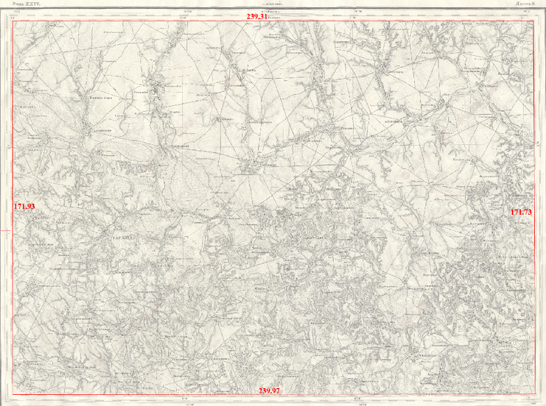

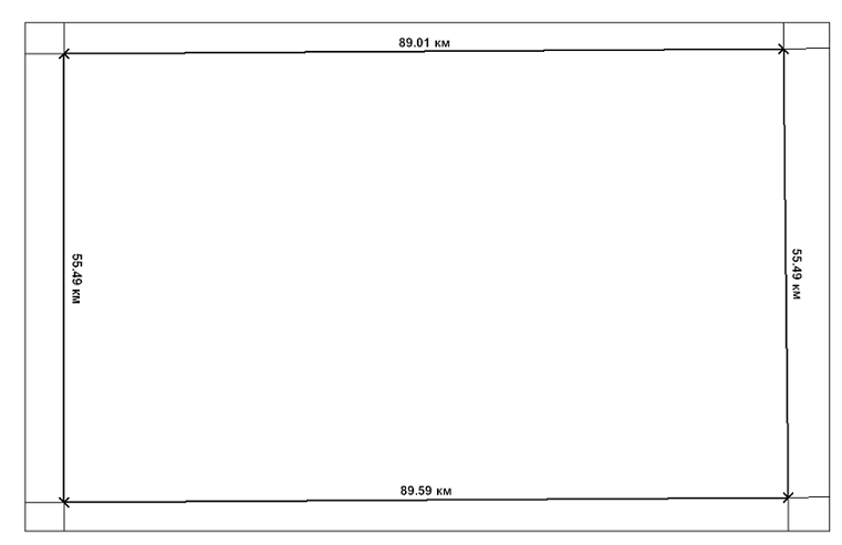

Да, на проекцию Бонна (Бонне) похоже. Попробовал выстроить абстрактный лист 1*0,5 градуса и померить скан трехверстки, пускай и кривой. Результат на рисунках.
Заметно незначительное сжатие листа по долготе при движении с юга на север в теории и на практике.
Хотя с другой стороны кривость скана и незначительность сжатия (порядка 0.65/239=0,0027 по долготе против 0.2/171=0,0012 по широте) + погрешность измерения не позволяют строго утверждать наличие здесь проекции Бонна. Тем более по ссылке на интересную математику, указанной выше приводится утверждение, что по результатам натурных измерений рамка карты - есть правильный прямоугольник.
Теперь !стоп! сам ошибся: по глупости не заметил что верхний край рамки примерно на полминуты длиннее нижнего (по внутренней (минутной) рамке)
Перемеряю, верх выходит 237.24 по минтутам, дельта соответственно 239.97-237.24=2.73. Сжатие 2.73/239.97=0.011.
В теории 0.0065
Порядок соизмеримый.
В теории 0.0065
