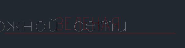

на злобу дня... легенда из автокада:
обратите внимание на красную надпись))
на плане зеленые линии... в легенде - красная надпись КРИВЫМИ!! а не аннотацией о том, что линия типа зеленая
квест: сделать из подобной картинки нормальный слой для ГИС))
