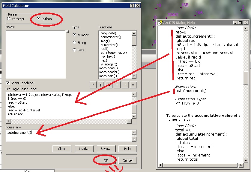

Я знаю только как сквозную по слою сделать, а полигонов много?Если не много, то их можно в ручную выбрать и пронумеровать точки группами по каждому полигону...А просто сквозная в филдкалькуляторе (на питон галочку поставить) хелп нажмите, там прям пример с проставлением айдишников, коперните текст оттуда в калькулятор и всё.

Расскажите, пожалуйста, поподробнее, какой текст скопировать в калькулятор поля, чтобы хотя бы сквозную нумерацию сделать. А то в справке этот раздел весь на английском. Я непонашему шпрэхаю слабовато.

Спасибо, eketerina, все получилось. Предварительно фильтровал группы точек с помощью определяющего запроса по имени исходного полигона, затем нумеровал их вашим способом.

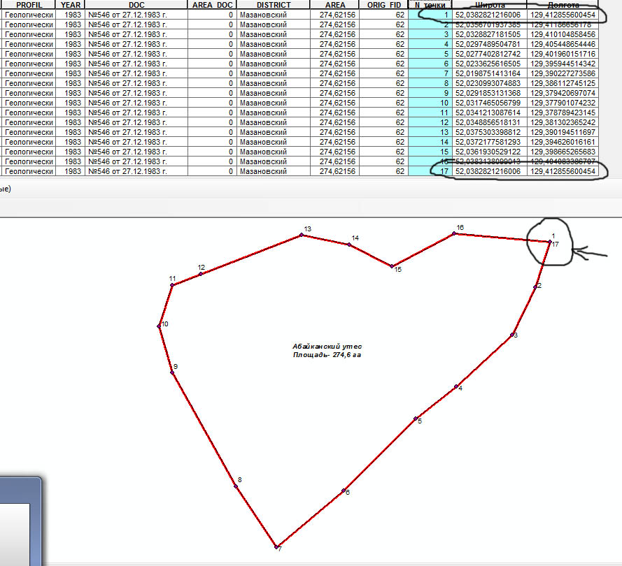

Однако столкнулся с небольшой проблемкой перед тем, как выдать конечный результат. При конфертировании вершин полигонов в точечный слой оказалось, что начальная вершина полигона сохраняется как ДВЕ точки с одинаковыми координатами.
Мне, конечно, такое дублирование абсолютно ни к чему.
Может имеется инструмент, чтобы поудалять в слое все дублирующие точки с идентичными координатами?

У Вас лицензия какая?Если Info-шная,то в ArcToolbox-->Data Management Tools-->General-->Delete Identical зададите поля, в которых координаты, и он удалит дублирующиеся.
