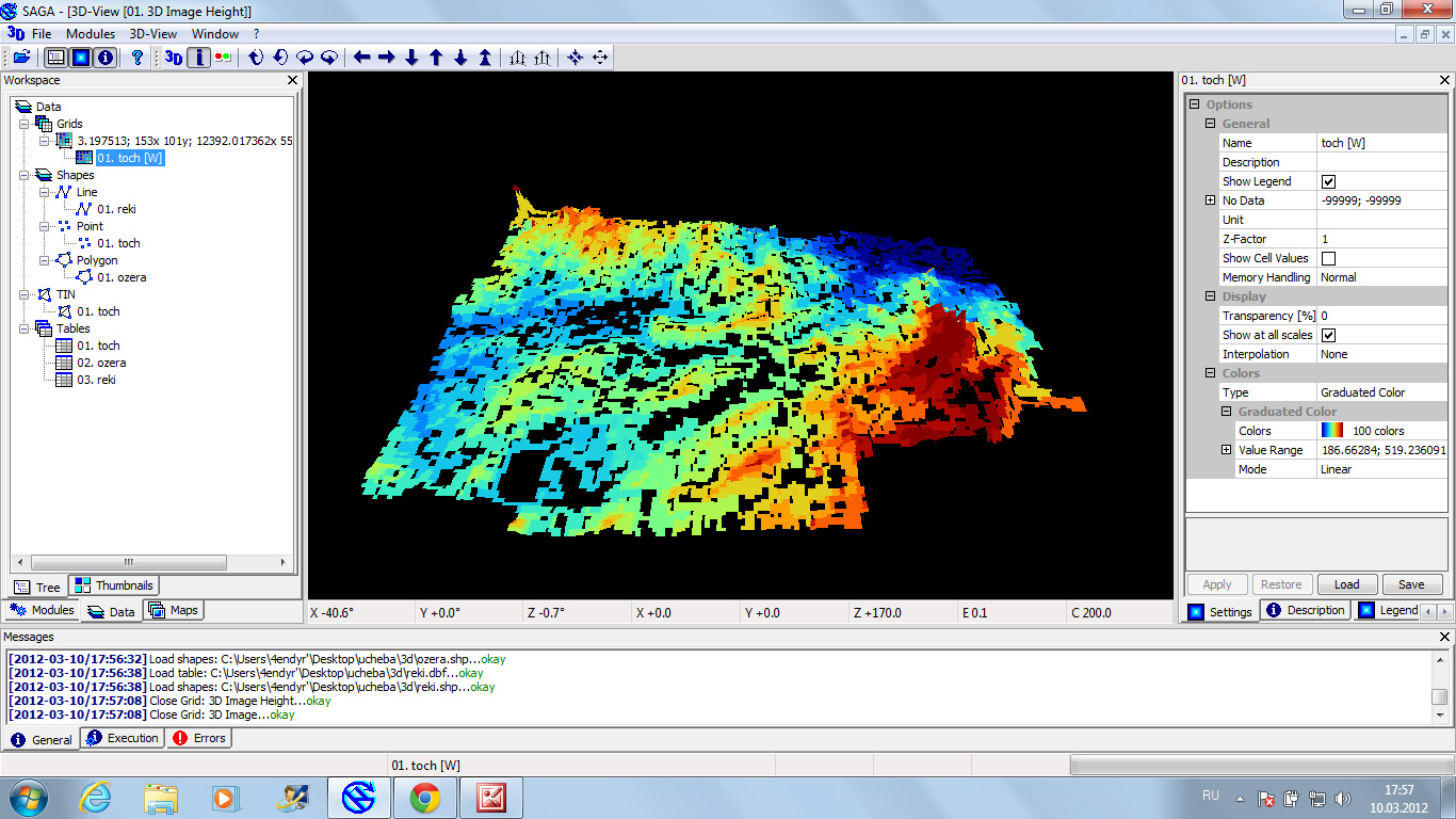

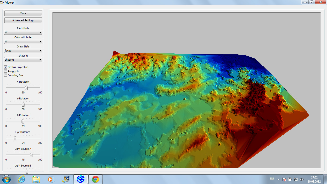

Как подключить слои реки и озера к tin?

второй вопрос, как избавиться от пустот в GRID?

4endyr' писал(а):Как подключить слои реки и озера к tin?
1. TIN Viewer, как я понимаю, сугубо утилитарный инструмент для визуализации TIN-моделей. Ничего "положить" на TIN там не получится.
4endyr' писал(а):второй вопрос, как избавиться от пустот в GRID?
2. Интерполяция (в SAGA несколько типов).

а через что можно все это отобразить? :cry:
Re: Saga 2.0.7. построение Tin и Grid
Сообщение Александр Мурый » 10 мар 2012, 17:44

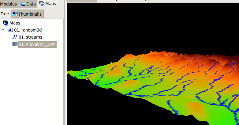

Только через Map --> Show 3D-View. Для этого нужна растровая ЦМР ("grid" по-вашему). На неё накладываются все вектора в отображаемой карте (качество при этом теряется..)

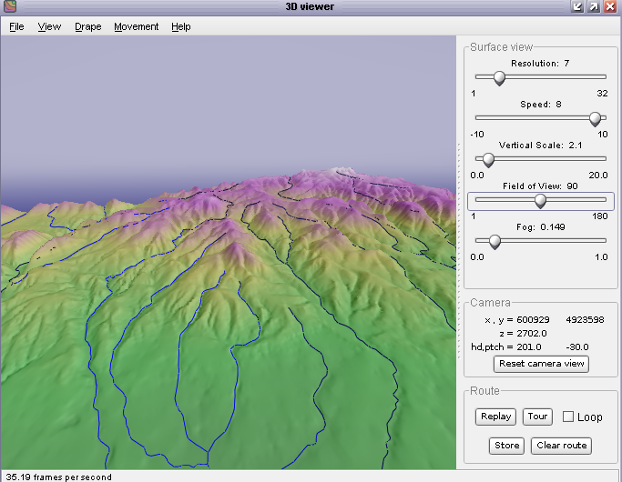

Как вариант -- Landserf. Имеет приличный визуализатор и TIN там тоже есть.

А вот пример рельефа+рек из Landserf:
Разница с SAGA заметна :) Много полезных настроек, можно отображать TIN вместо DEM.
