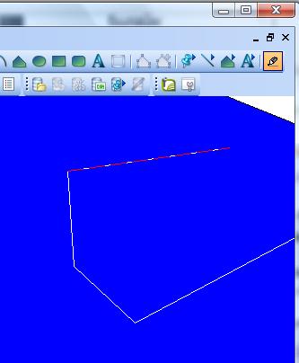

Если я начал рисовать полилинию стандартным инструментом, кликнул первую точку и собираюсь кликнуть вторую - за курсором тянется "резинка", но следов от нею не остаётся.
В Вашем варианте "резинка" получается красно-белым пунктиром, а со следующим кликом она становится белой линией.

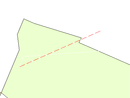

На рисунке результат работы после нескольких кликов мышью. Думаю, что дело здесь в том что я работаю в WinXP и MI8.0. Но как бы то ни было, подход остается тем же: чтобы "стереть" линию ее нужно , в режиме "исключающее ИЛИ", повторно нарисовать. В данном случае это выполняется дважды т.к. работаем с пунктиром.
