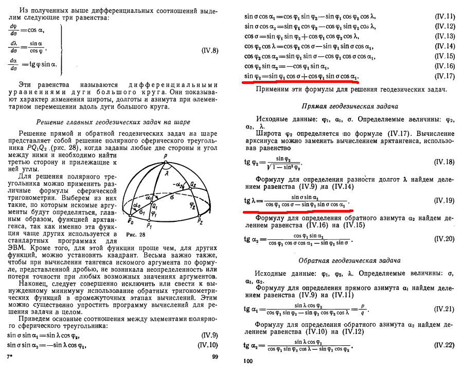

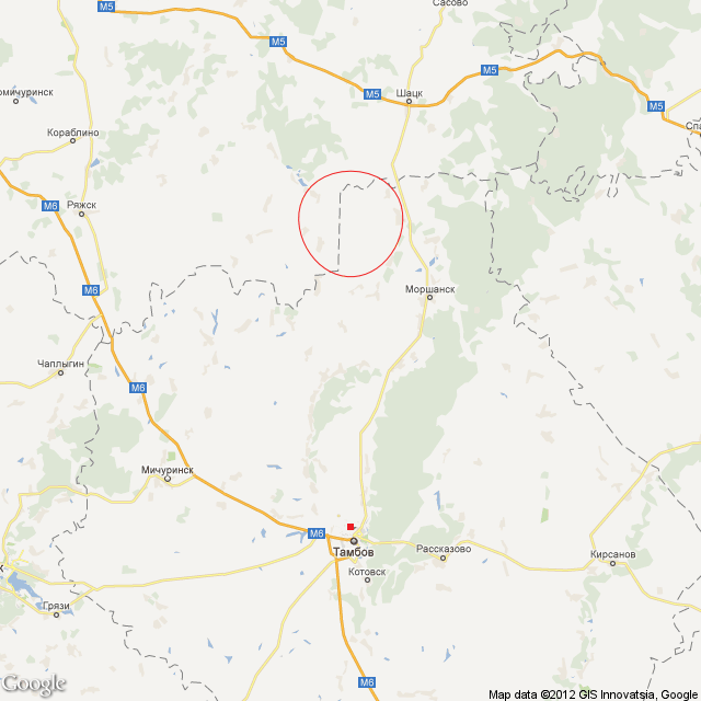

Опять вернулся к этому вопросу. Взял книгу Морозова и, как обычно получается, вижу фигу((. \Помогите разобраться.
Использую формулы подчёркнутые красным, вот как это выглядит на PHP
Пытаюсь нарисовать окружность, в итоге получается такое(первый скриншот). Красная точка, это точка вокруг которой пытаюсь построить окружность. А в результате окружность строится выше точки. Как так это получается, где я ошибся?
//$lat - текущая широта, $lng - текущая долгота
//$dist - расстояние между искомыми точками
//$ang - азимут на искомую точку
$newlat=sin($lat * PI / 180)*cos($dist * PI / 180)+cos($lat * PI / 180)*sin($dist * PI / 180)*cos($ang * PI / 180);
$newlat=$lat+(asin($newlat));
$newlng=sin($dist * PI / 180)*sin($ang * PI / 180)/(cos($lat * PI / 180)*cos($dist * PI / 180)-sin($lat * PI / 180)*sin($dist * PI / 180)*cos($ang * PI / 180));
$newlng=$lng+(atan($newlng));- Вложения
- staticmap.png (51.62 КБ) 40738 просмотров
- morozov-99-100.png (111.2 КБ) 40738 просмотров

Re: расчёт координат от точки по азимуту?
Формулу (IV.17) следует понимать буквально:
т. е. $lat+ лишнее.
$newlat = asin($newlat) * 180 / PIThe purpose of computing is insight, not numbers
спасибо! получилось
