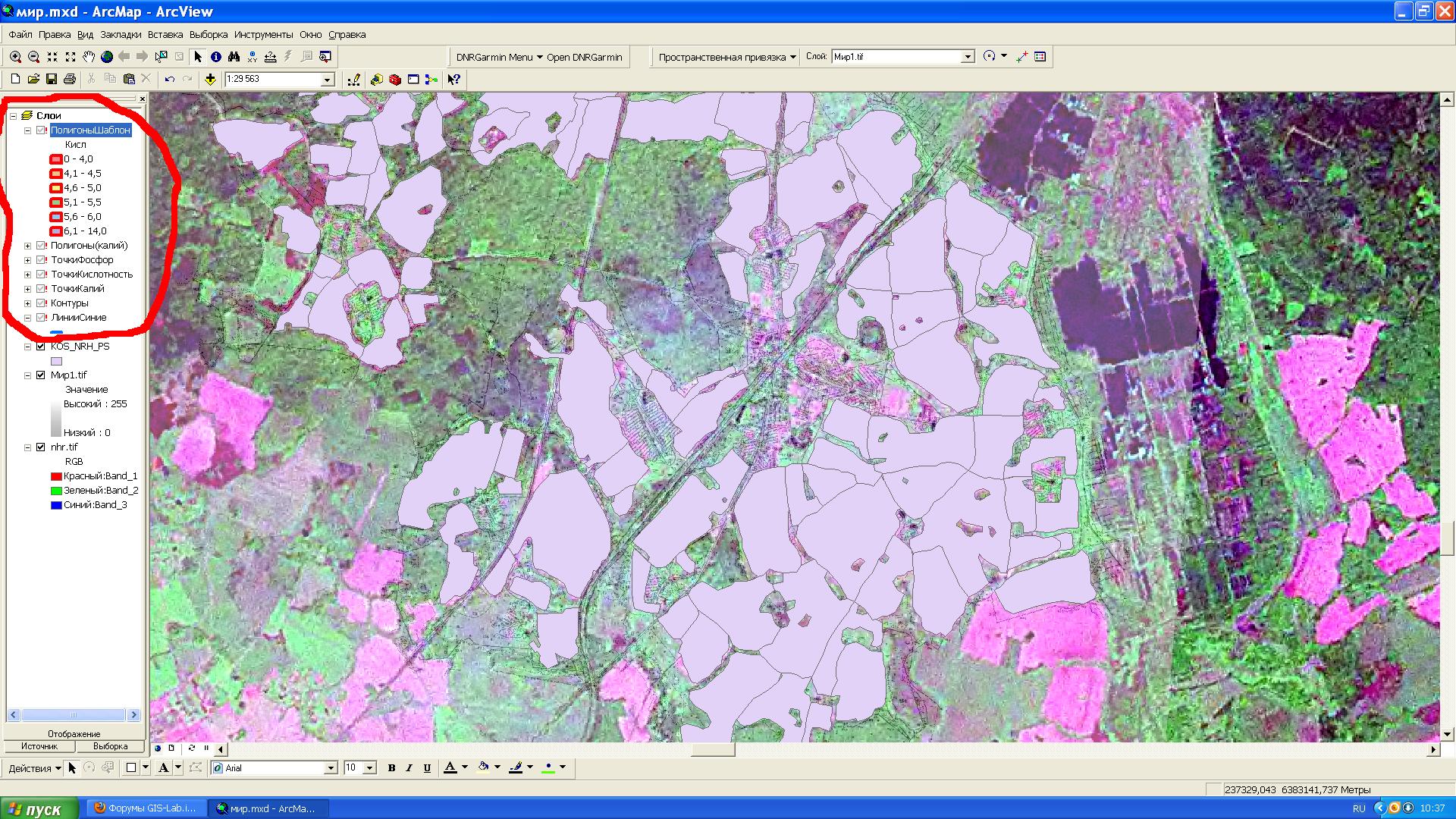

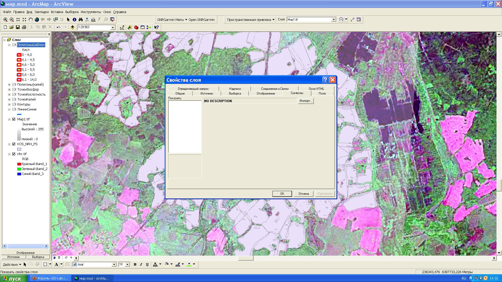

В arcmap я работаю недавно и вот такая проблема - у меня есть карта с тремя слоями- шейп-файл хозяйства (полигоны), космоснимок, растр ситуационного материала. Для слоя полигонов устанавливаю соединение с таблицей данных и там кнопка "импорт" активна, а когда открываю свойства другого слоя - она неактивна и нельзя сделать классификацию
- Безымянный.JPG (437.89 КБ) 13364 просмотра

1. Сначала загружаем растр (космоснимок),
2. на него накладываем векторный слой - шейп-файлы ( полигоны),
3. затем слой сканированного изображения ( в нашем случае - хозяйство).
Нам нужно привязать табличные данные, экспортированные из MapInfo ( это показатели по кислотности почвы, содержание фосфора и калия). Эти данные мы добавляем в таблицу Excel и эту таблицу присоединяем к шейп-файлам. Таблицу атрибутов можно вывести только у этого слоя (шейп-файлы).
Ещё через ArcCatalog добавляем следующие слои ( обведено красным цветом на картинке), чтобы полигоны окрасились в соответствии с показателями. И у этих слоёв в СВОЙСТВАХ кнопка ИМПОРТ не активна ( картинка в предыдущем сообщении).

Путь действительный, но не определена система координат, и когда пытаюсь сделать импорт - пишет, что импортируемый тип геометрии не совпадает с типом геометрии назначения. Хотя проверяли - тип геометрии совпадает - полигон. Извините что может задаю глупые вопросы, буквально сунули под нос программу и работайте как хотите, а обучения по ней не было.
