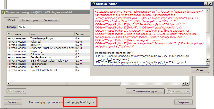

Попробовал проделать это для QGIS Master. Все получиось, кроме того, что при попытке занрузить модуль через загрузчик, он сохраняет его туда куда было указано --configpath, но начинает искать не там, а куда бы он сохранил его по умолчанию: C:\Documents and Settings\.... выдавая ошибку:
Screenshot - 01.03.2012 , 14_04_58.png (58.41 КБ) 17917 просмотров

ИМХО, баг.

Nikolka00, что-то вы совсем не в тему ответили. Приведенный код и так выполняется при запуске QGIS. И модификация qgis.bat не поможет решить проблему с установкой сторонних расширений в каталог отличный от умолчательного.
