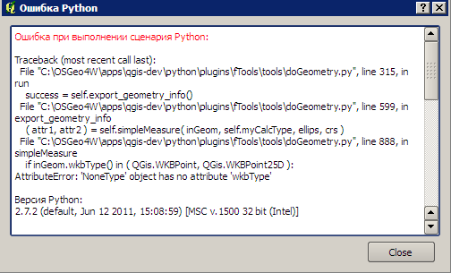

Вроде бы работает, но только один раз для одного слоя. Т.е. корректно работает если расчитанные колонки добавляются в новый файл.
А если посчитать площадь второй раз (не создавая новый файл), предварительно удалив созданные поля AREA и Perimeter с помощью Table Manager, то либо снова площадь первого полигона = 0, либо выдает ошибку питона:

я пробовал несколько раз и в новый и старый, вроде без ошибок, сегодняшний qgis
bolotoved, дай пожалуйста воспроизводимый сценарий, а то непонятно как воспроизвести.

Не могу воспроизвести. Считал до посинения, с сохранением в новый файл и с обновлением существующего - ошибку так и не смог поймать.
Точно файл самый новый, из обновленного архива?

Переустановил QGIS и проблема исчезла. Так что всех кугисятников можно поздравить с появлением нового мощного инструмента.
Voltron, спасибо!
