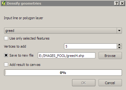

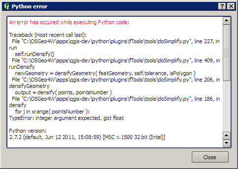

Re: QGIS вылетает при запуске Densify Geometries
Сообщение bolotoved » 03 фев 2012, 13:36
В приложении окно Densify Geometries перед запуском процесса и сообщение об ошибке питона.
Сообщение Voltron » 03 фев 2012, 15:13
Исправлено в f827095642
