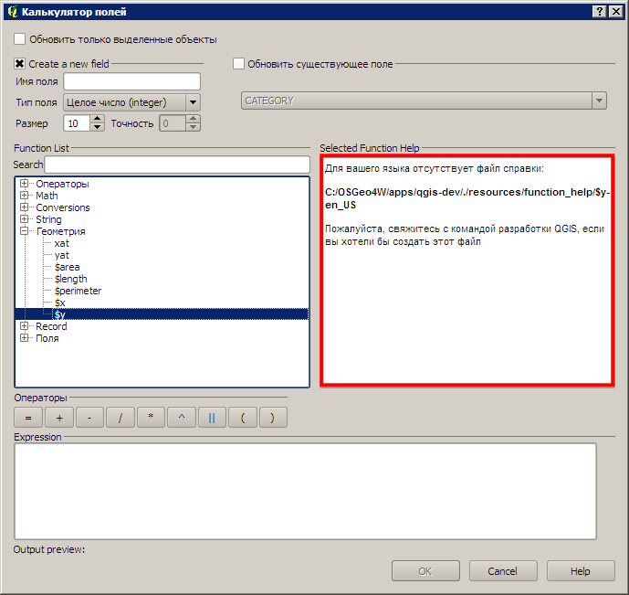

Могу ли я поспособствовать переводу подсказок для калькулятора полей? Что для этого нужно сделать?
Оказывается, подсказок нет и на английском, т.е. их нужно писать, причем, наверное, в первую очередь на английском. Но на английском мне их грамотно не написать :(
Screenshot - 01.02.2012 , 7_32_52.png (23.18 КБ) 11153 просмотра

bolotoved писал(а):Могу ли я поспособствовать переводу подсказок для калькулятора полей? Что для этого нужно сделать?
Для этого нужно написать отсутствующий текст, придерживась определенных правил форматирования. Затем этот текст необходимо включить в код QGIS и переводить.

Bolotoved, если напишешь красиво на русском, я возьмусь перевести на английский.
Писать предлагаю сразу в вики.
