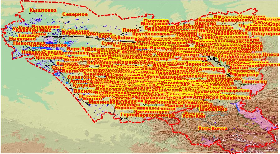

Подписи слишком "спешат" перепроецироваться
Сообщение Максим Дубинин » 25 янв 2012, 21:38
1. Открывает проект геосэмпл для кугис
2. Выбираем Настройки\Свойства проекта
3. Ставим СК WGS84/UTM Zone 38N, НЕ включаем OTF
Наблюдаем:
Похоже подписи не обращают внимание на то что OTF не включен и пытаются перерисоваться уже в метрах, хотя данные, экстент как были в градусах, так и остались.
