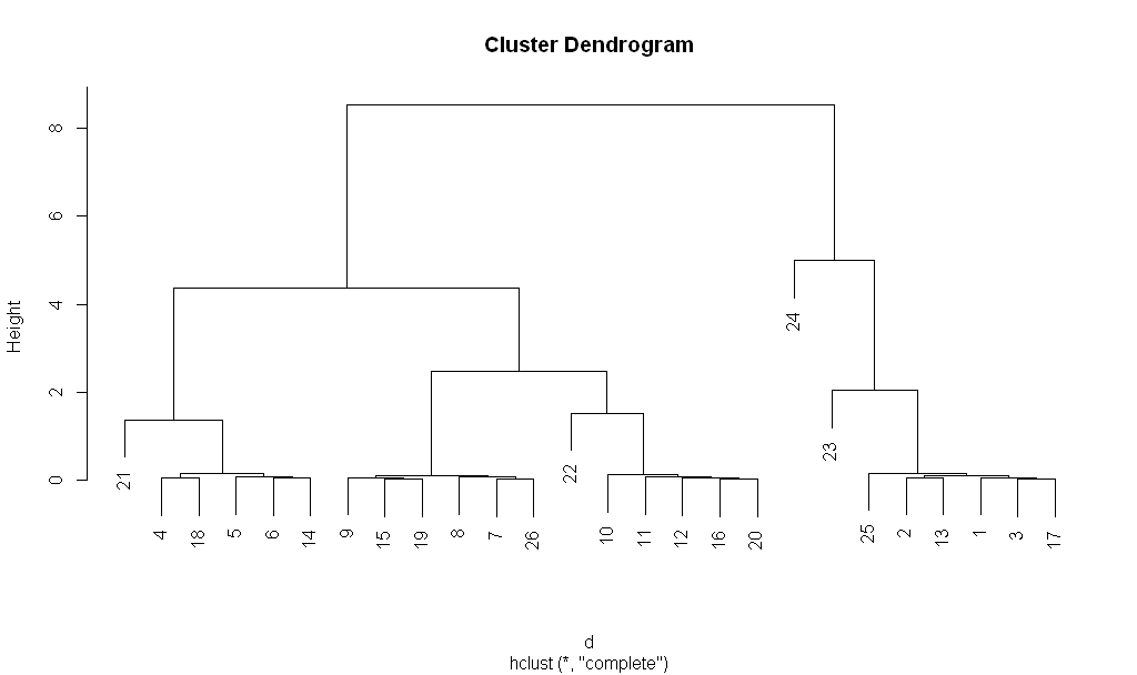

Возникла необходимость сделать кластерный анализ для довольно большой выборки (5200 значений).
Применил следующий набор команд статистического пакета R ?
> setwd("C:/data/R Project/earthqwake")                             # установил рабочую директорию
> x <- read.table('earth.csv', sep=',', header=TRUE)                # прочитал данные из файла в матрицу Х
> x <- x[-1]                                                       # удалил первый столбец с номером записи
> d <-  dist(x, method = "euclidean", diag = FALSE, upper = FALSE)  # расчет матрицы расстояний
> hc <- hclust(d)                                                  # построение дерева кластеров
> plot(hc)                                                         # отрисовал результат
[/size]
Могу ли я в этом пакете получить каким-нибудь образом матрицу объединения наподобие той, которую выдает STATISTICA? Кстати, STATISTICA с поставленной задачей не справилась: вылетала молча на этапе объединения

Имеется вот такой код и результаты:
> x <- read.table('test.dat', sep=';', header= FALSE)
>  x <- x[-1]
>  hc <- hclust(d)
>  plot(hc)
> hc$order
 [1] 21  4 18  5  6 14  9 15 19  8  7 26 22 10 11 12 16 20 24 23 25  2 13  1  3 17
> hc$height
 [1] 0.02251455 0.02847891 0.02847891 0.03184039 0.04151478 0.05034460 0.05134108
 [8] 0.05871077 0.05871077 0.06447187 0.08055051 0.08117737 0.08117859 0.09552116
[15] 0.10119033 0.12124554 0.16141626 0.16141626 1.37560364 1.52518881 2.03540001
[22] 2.48539311 4.36002875 5.00284447 8.52590503
> hc$merge

Получено такое дерево:
Очень хотелось бы увидеть комментарии к результатам выполнения функций hc$order, hc$merge и hc$height.
hc$order - выведены номера строк так, как они показаны на рисунке.
hc$height - высоты в порядке возрастания, в том же порядке выведены данные функции hc$merge?
hc$merge - знак минус говорит о том, что запись впервые участвует в объединении. Рассматривая рисунок, видим, что объединяются -3 с -17, -7 с -26, -16 с -20, -15 с -19. А вот [5,] -12 3, указывает на то, что 12 запись соединилась с [3]-кластером[-16 -20]. Я правильно понял? А [10,] -1 1 означает, что первая запись соединилась с [1] кластером?
