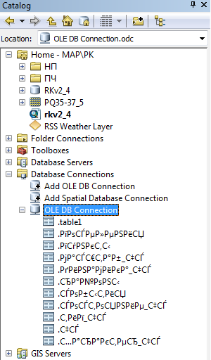

Вот картинка как отображаются названия таблиц.
Пробую найти настройку кодовой страницы в arcgis 2010 или в реестре, но не получается пока.

Четко видно что ArcGIS выставил кодировку win1251 - узнаю по кракозябам.
Возможно это реальная ошибка в ArcGIS и надо сообщить разработчикам или базу перегнать в нужную кодировку.

попробуем подкинуть баг разработчикам, благо остался контакт.Bishop писал(а):Четко видно что ArcGIS выставил кодировку win1251 - узнаю по кракозябам.
Эти товарищи верной дорогой идут к нормальной поддержке unicode.
Tereha, если не сложно, сделайте "образец" базы с "кракозябрами" вместо названий таблиц. И описание (можно на русском, я переведу, либо, если не лень - пишите сразу на английском) пошагово, что вы делали (где создали базу, какие настройки для нее сделали, какие настройке в мастере подключения из аргиса ставили, какой аргис был, какая версия и есть ли локализация? сервис пак?), перед тем как увидели такие названия.
