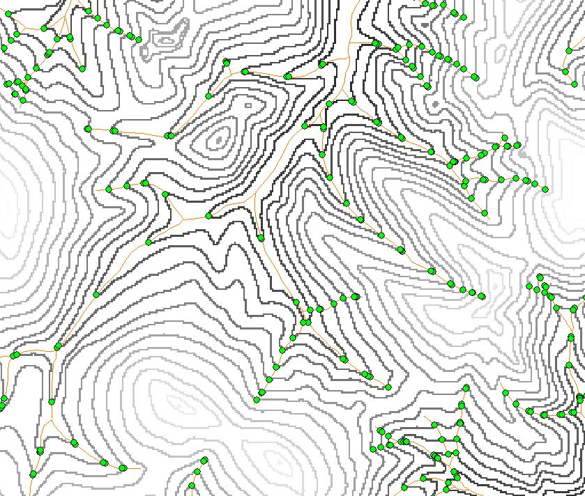

2mili
- Сообщения: 74
- Зарегистрирован: 04 мар 2011, 09:27
Re: продольный профиль реки
ребята, я что то сделала и у меня вот что получилось, а что дальше?????????????
- profil.jpg (178.39 КБ) 17637 просмотров
