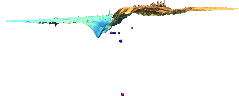

Сделал пробный кусок в GRASS (NVIZ для визуализации). Импортировал растр рельефа и гипоцентры как 3D-точки. Всё находится в одном 3D-регионе:

Выбраны и показаны на картинке ниже следующие гипоцентры:
x|y|magnitude|date_ymd|time_utc|number|z
149.968|45.389|5.3|2006.10.17|04:30:46.01|2592|-10
145.227|46.769|4.2|2006.10.18|18:28:44.77|2593|-354
153.411|46.315|4.6|2006.10.19|02:37:15.46|2594|-10
155.792|48.839|4.1|2006.10.19|05:11:12.66|2595|-10
153.304|46.263|4.8|2006.10.19|07:54:18.24|2596|-10
153.352|46.524|4.8|2006.10.19|10:10:18.57|2597|-10
153.316|46.446|4.5|2006.10.19|12:52:01.64|2598|-10
150.44|43.661|4.3|2006.10.19|15:30:49.35|2599|-10
156.002|49.085|4.4|2006.10.19|15:39:12.29|2600|-25
153.099|46.625|4.6|2006.10.20|02:29:11.66|2601|-10
Хотел сделать градацию размеров по магнитуде в NVIZ, но что-то пока не вышло, зато получилось по цвету (от синего к красному -- увеличение магнитуды).
Следующее упражнение будет в Paraview --- там уже можно давать оси, менять размеры, делать подписи и т.п.

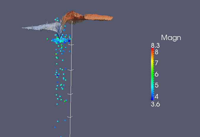

Продолжение: вот так пока получилось визуализировать в Paraview:

В Paraview можно менять/увеличивать размеры точек? Можно сделать из размеры пропорциональными магнитуде?
Re: Как построить 3D модель крупного землетрясения с автершо
Сообщение Александр Мурый » 10 янв 2012, 07:25
womak писал(а): В Paraview можно менять/увеличивать размеры точек? Можно сделать из размеры пропорциональными магнитуде?
Менять размеры и цветовую шкалу точек -- можно; делать размеры пропорциональными записям в таблице-- либо нельзя, либо я не нашёл, как.
