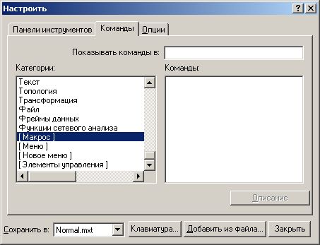

1) Используйте стандартные элементы управления Windows
2) Созданный VBA макрос ищите в настройке панелей и выносите на любую панель которую пожелаете.
Пошаговые инструкции по программированию на VB
http://edndoc.esri.com/arcobjects/8.3/G ... ugh1vb.htm
http://edndoc.esri.com/arcobjects/8.3/G ... ugh2vb.htm
