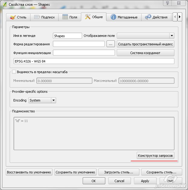

Добрый день, периодически возникает необходимость частичного отображения данных.
Имеем лесничество, в нем 256 кварталов,каждому кварталу соотв полигон, и некая атрибутивная информация, как минимум,ID = равный его номеру,требуется отобразить только часть кварталов. например с 1 по 6, сразу скажу, что с конструктором поисковых запросов немного я знаком, но это (ИМХО) достаточно неудобная форма, т.к. планируется делать выбор по другим параметрам (запас и проч.) в том числе и типа STIRNG то есть нужно знать точное написание "параметра".
Идеальный вариант в меню слоя иметь некий выпадающий список на манер эксельских списков с чек боксами.
P.S. возможно есть дополнительный модуль для этого .
Заранее спасибо.
PS модуль find by attributes видел, не пондравилось
Заранее спасибо.

Нет, не то, я же писал что эта форма известна, но неудобна

по-моему нет там такого, но в пространственном запросе можно же получить список уникальных значений, и тогда со string не должно быть проблем

Прежде чем изменять существующую форму, нужно убедить, что существующая работает плохо или не работает. Что именно не так?Ночной Лесник писал(а):что с конструктором поисковых запросов немного я знаком, но это (ИМХО) достаточно неудобная форма, т.к. планируется делать выбор по другим параметрам (запас и проч.) в том числе и типа STIRNG то есть нужно знать точное написание "параметра".
Точное значение вроде знать не нужно, есть кнопка "Образец" и "Все", пробовали?

Не "не так" , а неудобно,

Неудобство-то в чем? Запрос по нескольким столбцам сделать можно — можно, отобразить варианты значений можно — можно.
Не могу себе даже представить как должен выглядеть этот «некий выпадающий список на манер эксельских списков с чек боксами» и как он доолжен вписаться в меню слоя
