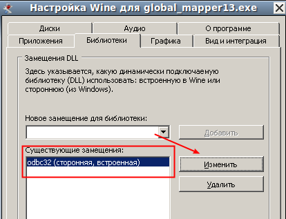

Re: Global Mapper под Wine
Сообщение Александр Мурый » 13 ноя 2011, 16:49
Я имел в виду дистрибутив Linux. Ну да ладно --- увидел сам в имени машины "**@ubuntu".
Попробуйте обновить Wine --- актуальная версия уже давно 1.3. Вот инструкция.
Можно попробовать для GM заменить библиотеку odbc32.dll в Wine с помощью winecfg (вкладка "библиотеки") на вариант "сторонняя, встроенная". Перед этим надо найти odbc32 в списке "новое замещение для библиотеки".
Сообщение paleogis » 15 ноя 2011, 23:29
Сделал все как Вы описали,GM запустился, спасибо за рецепт :D
