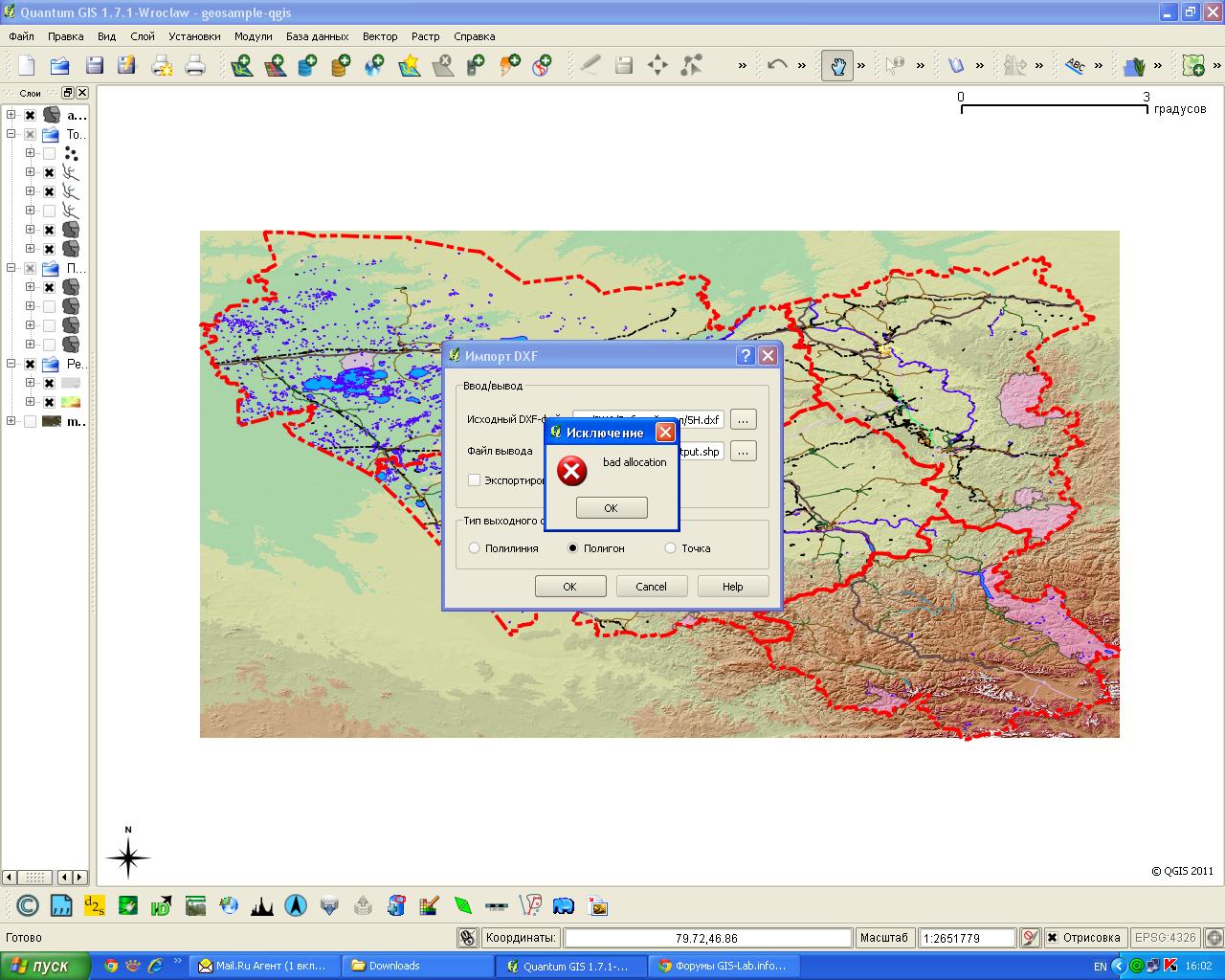

При конвертировании dxf-файла в shape - файл ничего не происходит, после многократного запуска конвертирования появляется следующая ошибка

Боюсь, слишком мало информации для размышления об ошибке. Может, DXF очень тяжёлый или с какой-то особо хитрой геометрией?

независимо от размера dxf-файла конвертирование не происходит.пробовал конвертировать файл состоящий из прямоугольников, тоже ничего не сработало.

Файл DXF лежит в папке названной по-английски без пробелов?

Приложите пример dxf файла или попробуйте экспорт в wxGIS и отпишитесь о результатах.

Mavka писал(а):Файл DXF лежит в папке названной по-английски без пробелов?
Нет файл находится в папке с кирилическими символами. Вы думаете в этом проблема?
Re: ошибка конвертирования dxf2shp
Сообщение Александр Мурый » 27 окт 2011, 17:27
Semakin писал(а): Нет файл находится в папке с кирилическими символами. Вы думаете в этом проблема?
Очень может быть. Попробуйте поместить файл в папку без кириллицы и пробелов в названии и сконвертировать.
